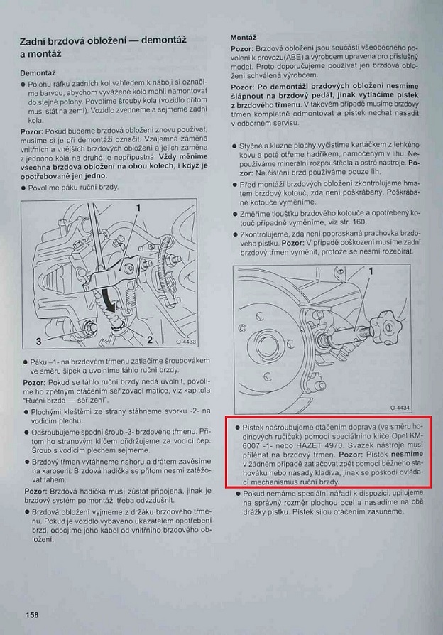

Štráda: hele klídek, nerozčiluj se hned, jde právě o to, že si to někdo neznalý přečte, použije to na tom zadku bez podstatného otáčení a akorát si přidělá starosti.... Zrovna nedávno tu někdo psal, že to prostě hrubou silou zmamáčkl a pak se divil, že nebrzdí...

Re: Kotoučové BRZDY v zadu..
Příspěvek od zdenekp » 27 srp 2018, 11:55
Zdravím,
ohledně toho otáčení pístků při zatlačování... na OBOU kolech (pravý/levý) to je ve směru hodinovejch ručiček?
Díky,
Z.
Zafira Z18XE '03 saturn blue
vasekpetr1
Příspěvky: 3106
Příspěvek od vasekpetr1 » 27 srp 2018, 13:33
Píšou to :wink: :
Příspěvek od zdenekp » 27 srp 2018, 14:05
Nezbývá než věřit :)
Už jsem to četl. Jasně, byl to blbej dotaz. Asi by to tam napsali, kdyby to bylo jinak. Jen mi přijde divný, že když brzdiče jsou každej jinej, jakože zrdcadlově...
Kdysi strojař... zajímalo by mě, jak to tam vevnitř funguje.

Asi mají jen pravotočivý závitník :D
