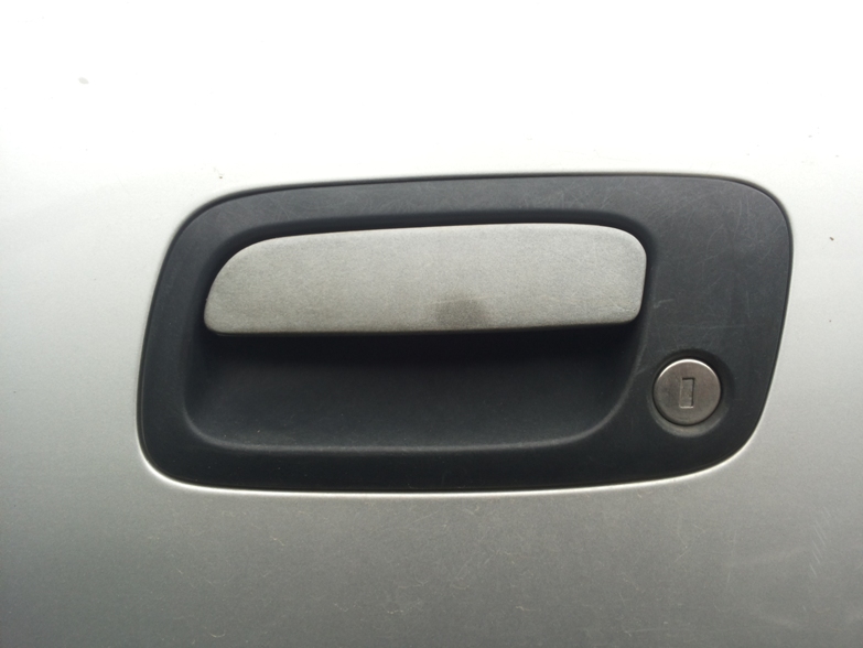

Zdravím páni,
Nejak som sa nedopátral, čo znamená písmeno R na predných dverách.
Astra G 1.4 Twinport.
Je to nejaká špeciálna edícia?
Díky
Díky

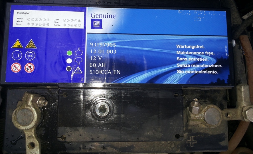

Tak som skontroloval poistku F41, je OK. Relé na ohrev zadného okna som z poistkovej skrinky vytiahol, aby som počul, či cvaká relé na ohrev zrkadiel a cvaká. Chcel som zmerať odber cez poistku F41, ale hroty multimetra mi nevošli do poistkového lôžka, musím si vyrobiť nejaký jednoduchý prípravok, včera už sa mi nechcelo, zima a tma
Je možné, že to všetko fakčí, len ten ohrev zrkadiel má asi slabší výkon, ako som si predstavoval, budem to pozorovať. Ale nie som si istý, či to všetko nie je mierne Off Topic. Ale súvisí to s výbavou Riviera
A preto pridávam ďalší dotaz:
Je možné, že auto bolo vybavené z výroby akumulátorom až 60Ah?
Môže byť tento akumulátor ešte pôvodný? (V tom prípade ťahá 11. rok).
Aj keď ma trápi ten čierny terčík

Já měl u 1.4 Twinportu od výroby (2006 / 12 měs.) akumulátor 44Ah, který vydržel 5 a půl roku a pak klekl. Kupoval jsem pak VARTU 55Ah a ta je v Astře do teď a pravděpodobně v letošním roce půjde pryč a opět nová. další zimu asi už nedá .
Osobně si myslím, že to bude už 2 baterie, 11 let by asi nedala, max 7 - 8.
Re: Čo je to za edícia? Písmeno R na predných dverách
Díky, tiež si myslím, že 11 rokov by nedal ani ruský akumulátor z Volgy
A čo ten čierny terčík - magické oko. Akumulátor je len vybitý, alebo už končí? Zatiaľ funguje normálne, štartuje na prvýkrát aj pri -15°C.
Ale napríklad tu som čítal, že magické oko je nespoľahlivý indikátor:
https://www.battery-import.sk/nase-novi ... oka-konci/
Nazdar
Tá edícia R mala lakované kľučky na dverách, alebo je to len zvetralý plast?
