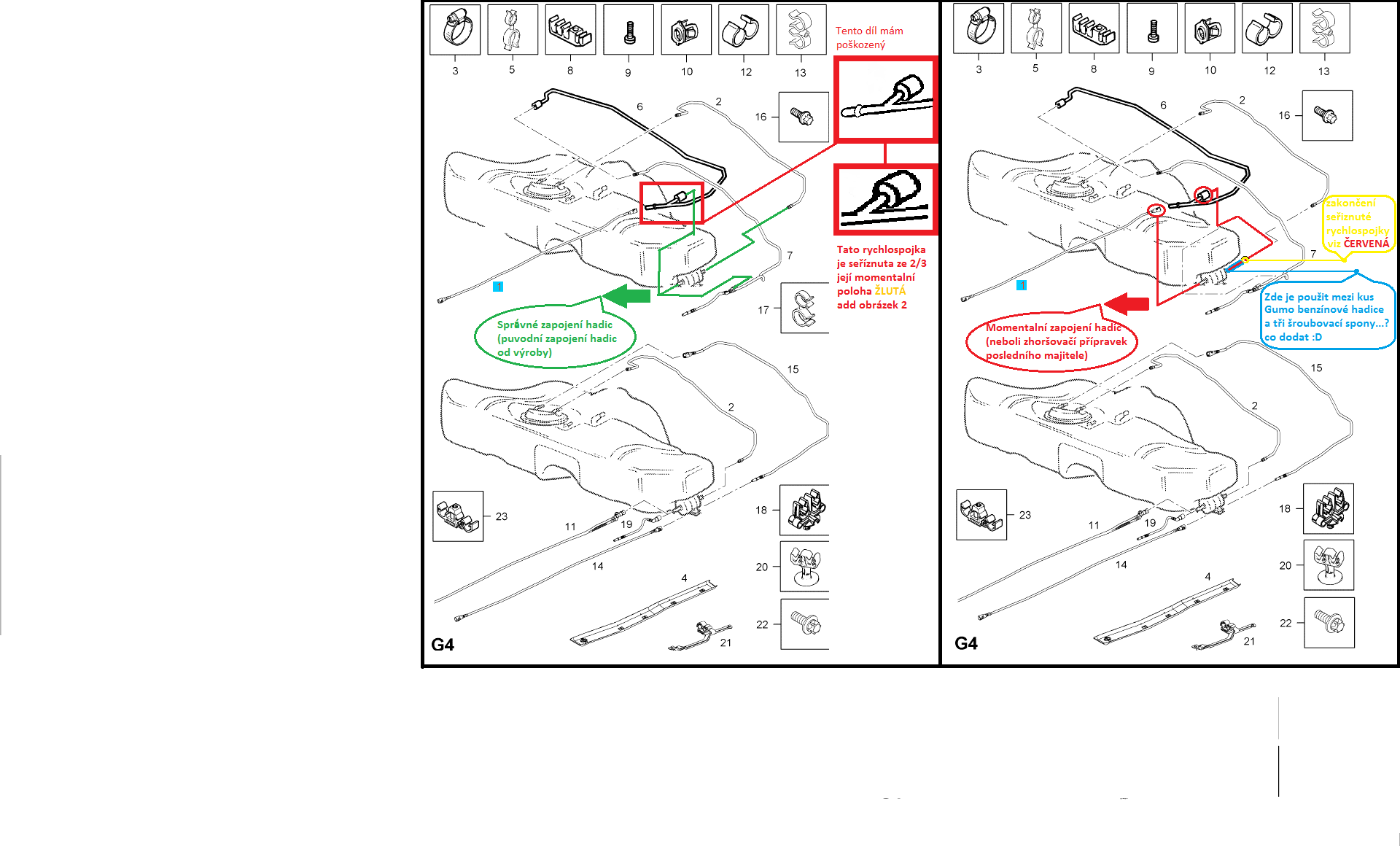

Moje Soustava palivových hadic (Opel astra g coupé Bertone) 1.8 16v 92kw X18ZE
Obrázek je pouze ilustrační a jsou do něj vloženy prvky znázorňující momentální stav mého palivového systému
Prosím nehleďte na estetičnost tohoto znázornění díky

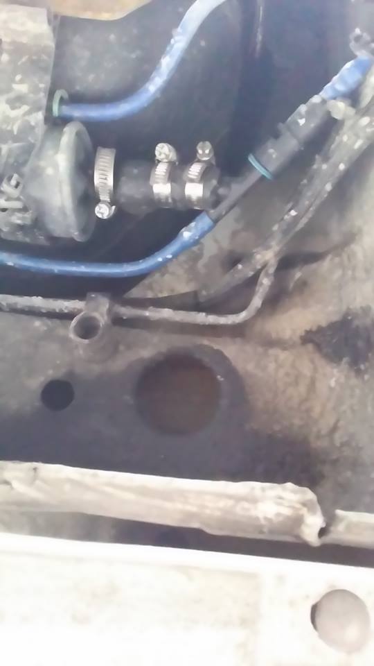

BertoneRoadBladeCZ píše:Moje Soustava palivových hadic (Opel astra g coupé Bertone) 1.8 16v 92kw X18ZE
tak zde je jen z mobilu vyfoceno jak je propojena ta benzínová hadice zde názorná ukázka jak je to přehnaně vyřešeno
Asi o dva příspěvky zpět je to ve schématu zakresleno
