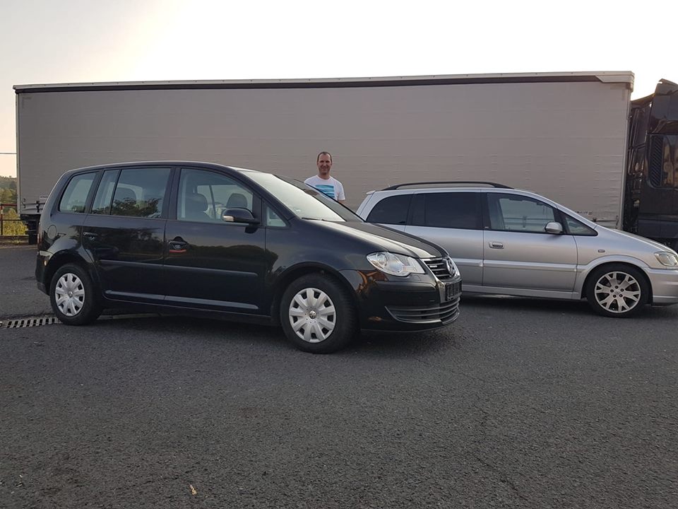

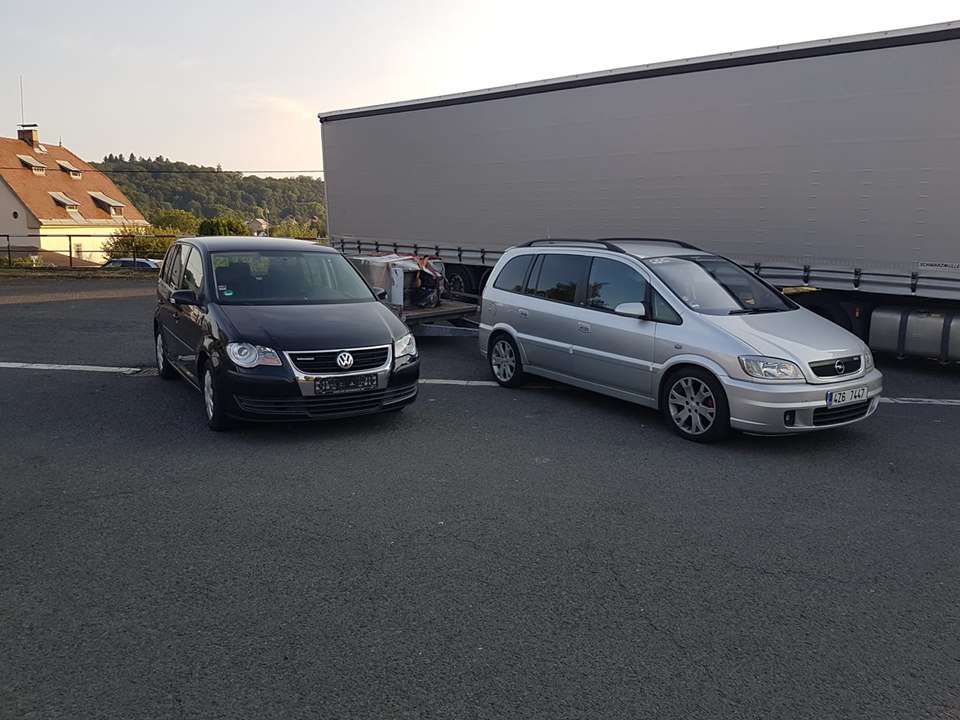

Tak já si za obrovské pomoci Maxe (jeho kára v pozadí s plaťákem) v pátek dovezl tohohle "krasavce"...
VW Touran 2009 BlueMotion 1.9TDI 77kW
Jinak kdo by chtěl pomoci s koupí ojetiny Maxe fakt doporučuji! úžasně mi s tím pomohl a měl trpělivost.
Neskutečný rozdíl oproti Zafiře A... No a tímto holt Šmoulina ukončuje svou pouť co by rodinné auto. Uvidím co s ní bude dál - zatím asi zůstane jako pracovní, protože za poslední měsíc sem do ní narval 17tis (nová lyšta, svíčky, a profi repas řj v německu) mám k ní dvě fungl nové sady gum a celkově je v supr stavu a zbavit se jí by byla hloupost!
Jinak |Cobe nevymýšlej pičoviny... káru máš famózní! a co vím tam 4x4x měli fakt náročnější servis a náklady na údržbu
