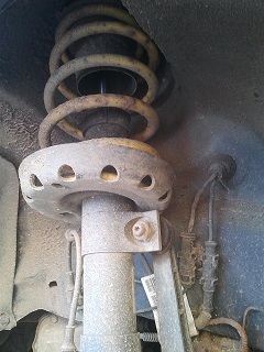

Rychlej dotaz! ... Auto je níž, než je sériově, nedávno jsem se dozvěděl, že při snížení není potřeba kupovat pružiny a tlumiče, ale prý stačí pružiny... je teda možný, že mám snížené jenom pružiny... jak to do prčič poznám? Pružiny už mají na sobě starší žlutou barvu -sportovní... paráda... a tlumiče? Je některý sportovní tlumič pro snížení stejný vzhledově jako tlumič originální? Pozná to někdo třeba viz tenhle obrázek? Je tomu tedy tak, že mám sportovní pružiny, ale sériové tlumiče? Děkuji!!!!
... fotka - z jara při výměně kol...
Možno keby si to umyl boli by sme mudrejši a videli by sme aj nejaku značku alebo čo ale ja to vidim takmer s istotou na seriovy tlmič + športove pružiny...

Doporučím udělat test tlumičů, stojí to 200.- a hned budeš mít jasno

A to mi udělají normálka v servisu nebo musím do Oplu? Díky!
kdekoliv v servisu kde na to mají vybavení. já byl třeba ve Fordu a podruhý u kámoše když tam firma Trost dělala testy zdarma
taky to tak mám (zatím) žluté pružiny viděl bych to na weitec,není to ta nej kombinace,navíc lidi to rvou na staré tlumiče a ty se pokur*** mě když nahazovali na serie snížené pružky ani nemuseli požít stahováky a říkali že je to naprd auto sice snížené vypadá líp ale tato kombinace spíš rozhodí jízdní vlastnosti,pokud nejedu naložený tak to cítím každý kamínek auto má horší kontakt s vozouvkou až to znejist'uje tak byt tebou dám i sport tlumiče nebo serie pružinyNesteaCZE píše:Rychlej dotaz! ... Auto je níž, než je sériově, nedávno jsem se dozvěděl, že při snížení není potřeba kupovat pružiny a tlumiče, ale prý stačí pružiny... je teda možný, že mám snížené jenom pružiny... jak to do prčič poznám? Pružiny už mají na sobě starší žlutou barvu -sportovní... paráda... a tlumiče? Je některý sportovní tlumič pro snížení stejný vzhledově jako tlumič originální? Pozná to někdo třeba viz tenhle obrázek? Je tomu tedy tak, že mám sportovní pružiny, ale sériové tlumiče? Děkuji!!!!![]()
Tak to vypadá, že vzhledové úpravy budu muset odložit a opět investovat do toho, co není vidět
je pravda, že je lepší mít auto co dobře jezdí, než vzhledově nádherný... závidím těm, kteří mají oboje
Takže... mám dvě možnosti, buď koupím z vrakáče nějaké ve slušném stavu, nebo origo nové... a nebo sportovní podvozek no, ale toho se trošku bojím... :-/ na ty levnější jsem moc chválu nikde nečetl... ale když už bych teda kupoval ten podvozek, tak bych to bral nejspíš od Mirka... minule mi udělal dost dobrou nabídkou...
