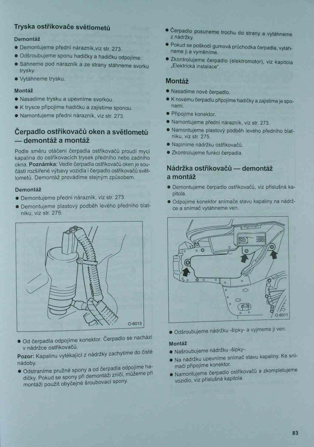

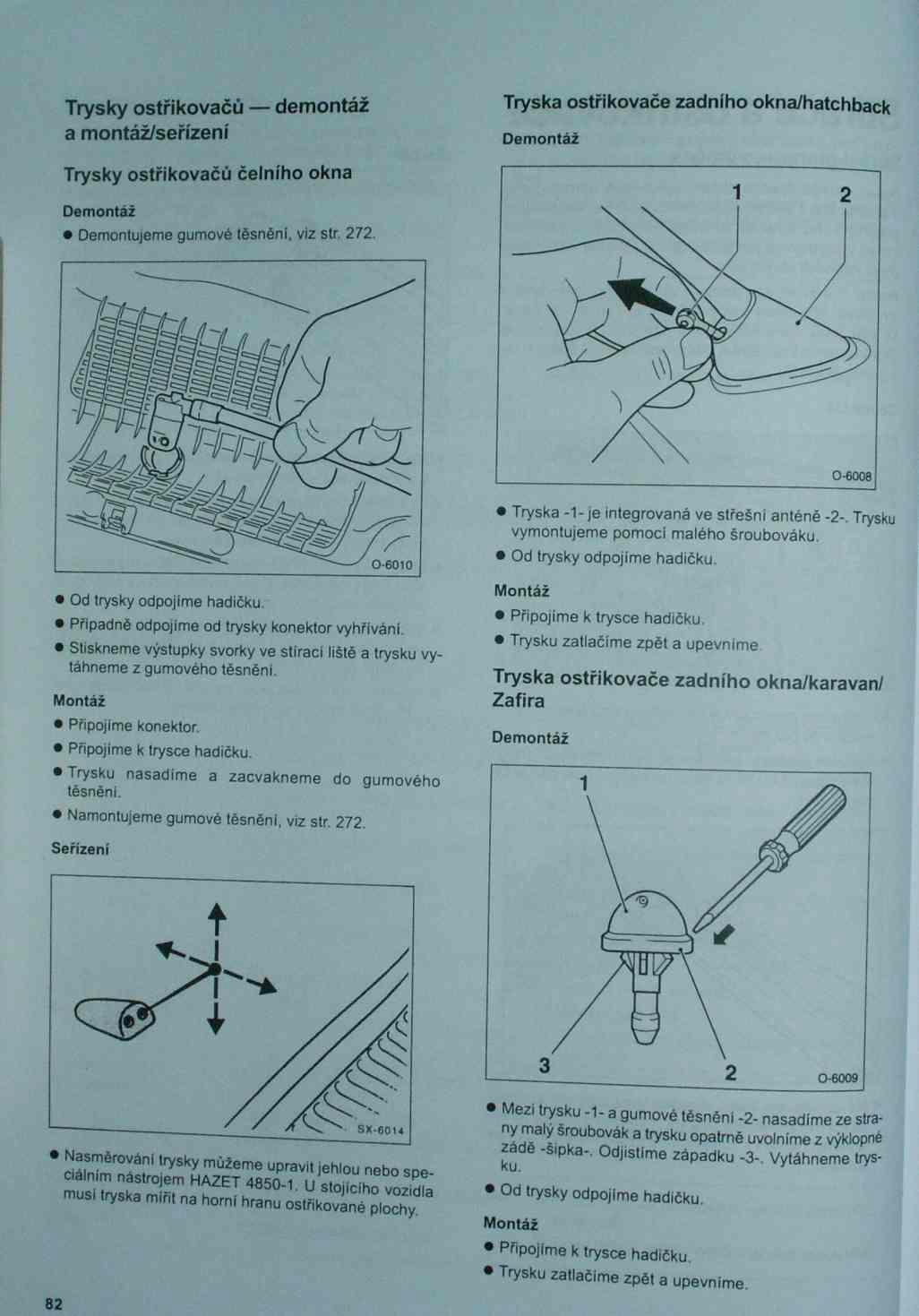

Pejee: zadní ostřik funguje? Pokud ani ten nejede, tak bych viděl problém v čerpadle. Pokud ano, jsou ucpané hadičky na přední ostřik. Nevím, jestli vlastníš astráckou "bibli", ve které se píše o demontáži motorku ostřikovačů toto:
Je nepříjemné, že v tomto počasí musíš sundat nárazník, kolo, aby ses k tomu ostřiku dostal.

Příspěvek od pejee » 18 pro 2013, 10:53
Vidíš, zadní jsem ještě nezkoušel (ale už teď o tom pochybuju). Jo příručku mám.. Udělám to v garáži a zatopím si tam :D co nadělám, jezdit v zimě bez ostřiku nepřipadá v úvahu..
