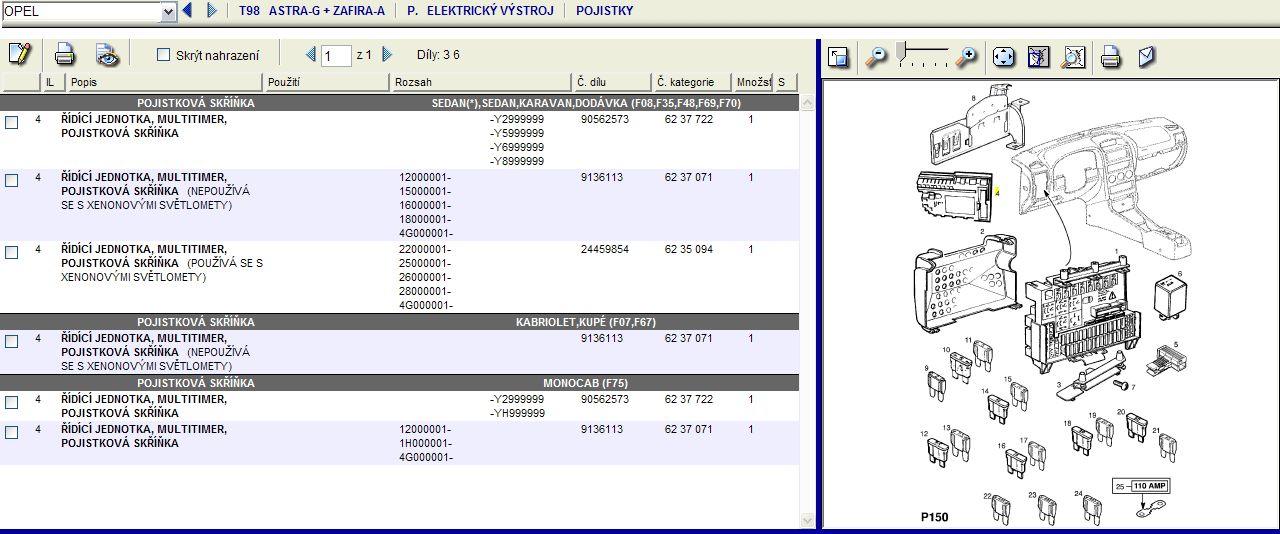

manli2 píše:Mike.S jak je to fuk? vidim 3 ruzny kat čísla... takže to asi fuk nebude...
a ne snad? bylo jedno jestli je to na X nebo Z, rozlišené je to podle r.v., do konce 2000 a od začátku 2001 (X16SZR - Tvůj a Z16XE (do 9/00 X16XEL) - Defův, se vyráběly od 3/98 - to víš)

je to možné, v tom EPC je to rozdělené podle VIN, od kterého roku se dělaly Z14XE? od 1998 nebo až od 2003?

Já v EPC našel jen že jsou dva druhy pro xenony a bez a oba za stejnou cenu :shock:

Mike ti tam dal celou stránku.
Je to podle poslední 8 pozic VIN kodu.Čili dle modelového roku.

Příspěvek od Mike.S » 03 bře 2010, 22:37
62 37 722 - do konce r. 2000
62 37 071 - od začátku r. 2001
tady na tom obrázku https://www.astra-g.cz/forum/download/fi ... &mode=view jsou ve sloupci Rozsah uvedené VINka aut, pro které to patří

Denny a kde jsou ty čísla winu? Já jsem asi slepej, no podnešku se není co divit :D

Tak ta od Adama končila stejně jako ta samostatná, bod 4 113, ale začínala snad 09 a moje win tam vůbec není :twisted:, moje končí na 530

Defe, napiš posledních 8 čísel Tvého VIN
