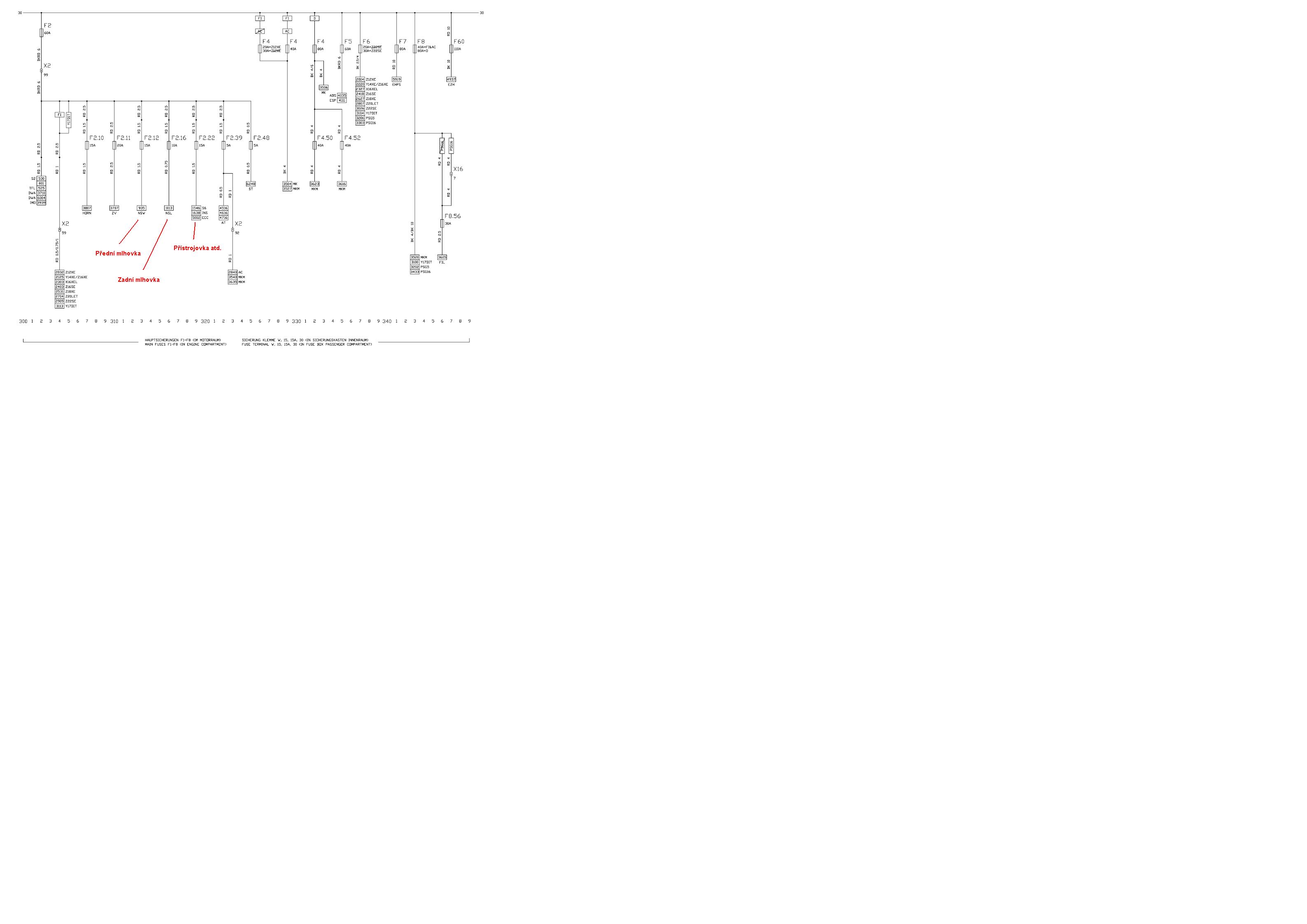

Aspoň že něco funguje
. Ale jde o to, proč prdla. Jinak osvětlení palubky jde přes mulťák v pojistkovce! Můžeš zkontrolovat dostatečné zasunutí do konektoru. Ale při vypnutých spotřebičích (nejlépe odpojená baterka)! Pokud by byl povysunutý, mohl bys propojit něco do sebe a naděláš víc škody než užitku.
To poblikávání těch ledek - nemůžeš mít někde skříplý kablík pro napájení ledek proti kostře? Nezasouvals kostku ovládání světel, co středový panel nebo přístrojovka?
