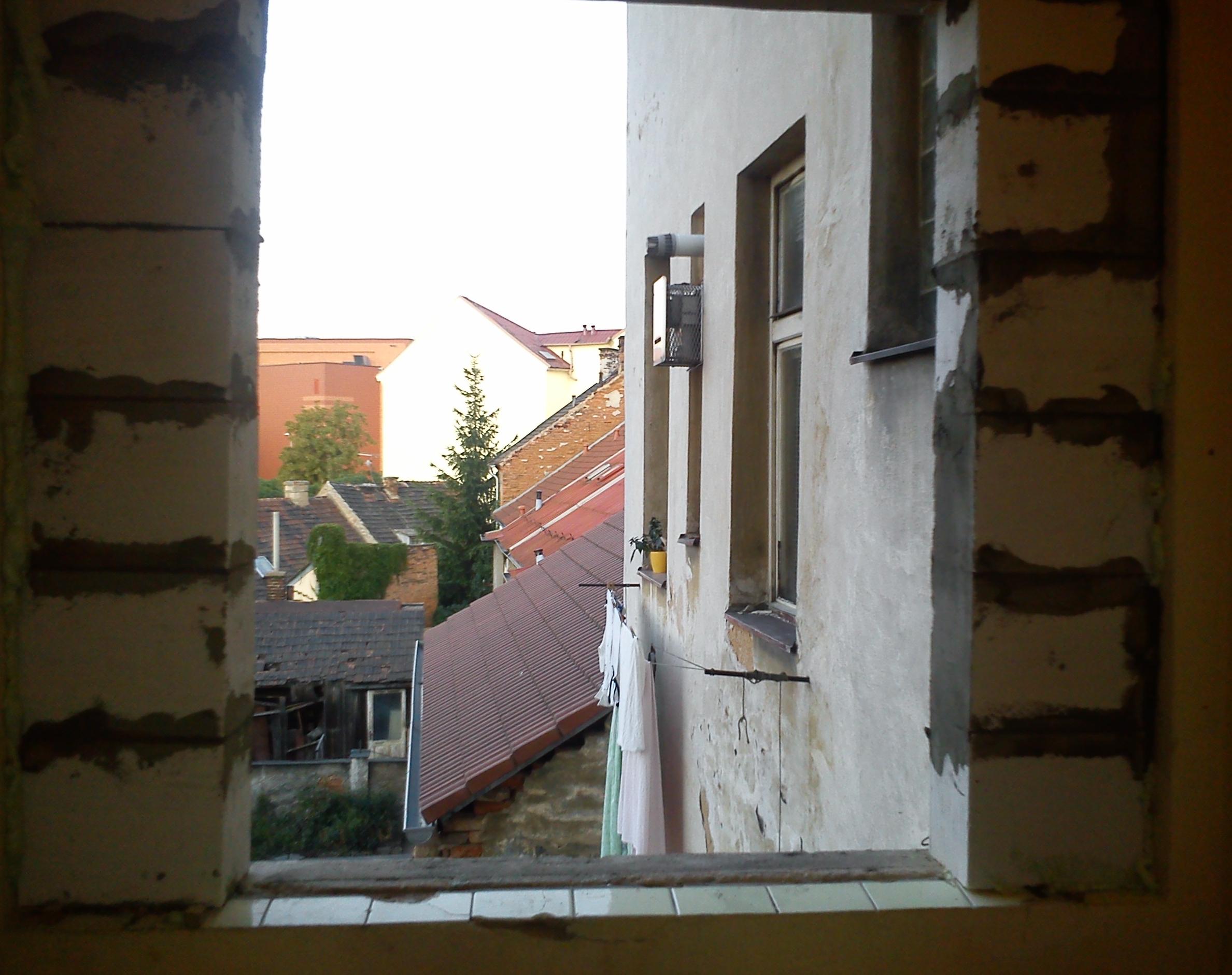

Zrejme uvazujete na dome o zatepleni, tak pak to chapu mensi okno, nez ted. Ale o takovy kus...no, ale to neni predmetem Tveho dotazu. Vybral bych 6ti cm ytong, ten nedriv prizdil po celem obvodu, aby vysledny otvor byl uprosted toho, co zbyde po vymlaceni stavajiciho okna. Nezapomen pocitat s vuli i od spodu, spravne zatepleni se dava i pod venkovni parapet. Pak to cele natahnout perlinkou a lepidlem na obklady a pak tam dat nova okna a jejich kotveni udelat tak, aby to slo az do puvodni zdi i kdyz to ude asi trochu orisek. Minimalne bych se pokusl prichytit nejakou kotvou ten prizdivany kus k puvodni zdi jeste pred tim lepidlem a perlinkou. Pak by se to nove okno mohlo pridelat jen k tomu ytongu. Pri vrtani skrz ten ytong radeji bez priklepu, at se nerozsype. Nakonec stuk a malba a ten 1 cm rozdil se ztrati :D

hosi hotovo pak dam foto :?: :mrgreen:

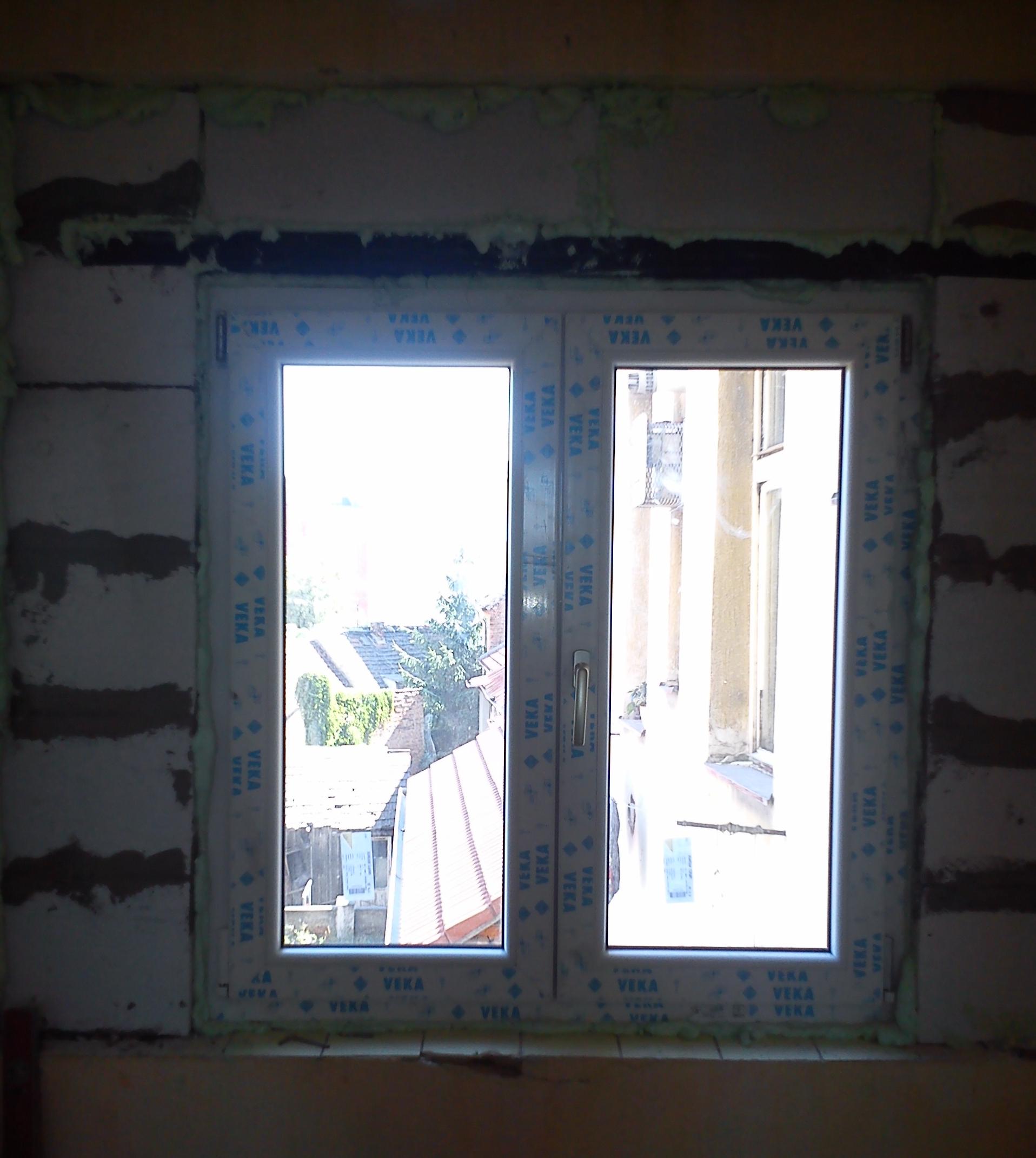

Příspěvek od mirda2908 » 18 srp 2013, 20:05
konecne ENDE diky vsem 8)

Příspěvek od mirda2908 » 18 srp 2013, 20:49
Protoze jsem mel jenom 2500kc na okno od majitela a rekl jakou ma predstavu a to bych se s velikosti okna do toho nevesel.Okno by stalo kolem 5-6tisic.Ted i s matrosem 4litre.a vypada to lip nez predtim
