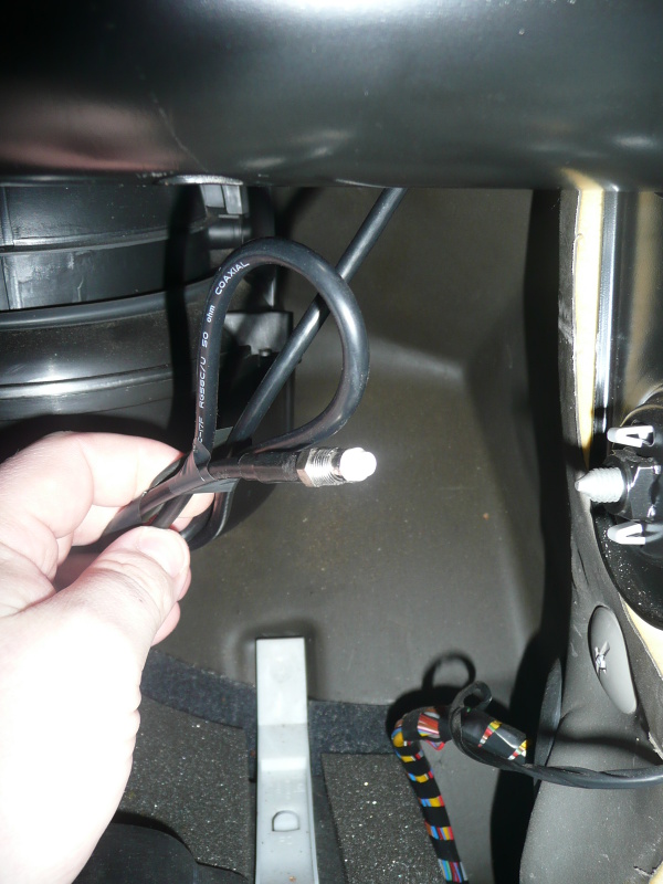

Včera když jsem měl vytahnutou přihrádku spolujezdce tak jsem objevil volný konektor (přesněji koaxialní kabel)
Je tam volně v prostoru a zdá se že vede někam přes A sloupek do střechy a dál dozadu do auta.
Netušíte k čemu tam může, nebo spíš mohl být??

Je to anténní kabel k GSM anténě. Používá se buď při instalaci HF sady, nebo i pro přímé napojení na na některé typy mobilních telefonů (pro zlepšení příjmu). Ten konektor je typ FME female / protikusem jsou vybaveny téměř všechny redukce a konektory k HF sadám. 8)
Koaxiální kabel má jmenovitou impedanci 50 ohm. Vy co ho máte v autě, tak budete mít s největší pravděpodobností na střeše navíc GSM anténu, nebo ji můžete mít ukrytu kdekoliv jinde v autě (třeba i jako nalepovací pásek pod přístrojovkou). Anténa GSM může být také sdružena s anténou pro rozhlasový příjem (radio).
Ten nalepovací pásek se používal hlavně, když do vozidla byl dodatečně montován GSM pager (další stupeň zabezpečení vozidla přes GSM).

APiKu díky, to byla dostatečně vyčerpávající odověd. 8)

new-name píše:a já se teda taky ještě zeptám, má to něco společnýho s mikrofonkama (nebo co to je) ve strolním světýlku? :?:
Může mít, ten mikrofonek je tam právě pro pevnou HF sadu, (nebo pro rádio s mikrotelefonem) - překvapivě jako mikrofon 8) :D .
Defender píše:Apíku a může to mít něco společnýho s koaxem který je zapojený do standartní anténí základny ? Nevím jestli ten kabel mám pod kastlíkem taky, ale do anténí základny mi vedou 3 kabely + hadička ostřikovačů :wink:
Může Defe. To právě vypadá, že máš tu sdruženou anténu 8) (nejlepší varianta).
