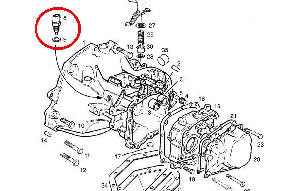

Příspěvek od Mike.S » 13 lis 2011, 10:34
je to 10A pojistka na pozici č. 7, společně se zpětným světlem je na ní osvětlení SPZ a pravé parkovací světlo, spíš bych to viděl na spínač zpátečky, ten je u Astry tuším na převodovce, lehni pod auto zpravé strany a na boku převodovky bys ho měl vidět, vedou k němu dráty (snad se nepletu, kdyžtak mě kluci opraví :oops: )
edit: tak ne, je zlevé strany převodovky, viz obrázek
