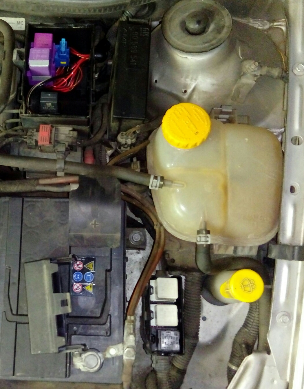

Tak som bol na diagnostike, chyba P1482 rele ventilatora 2. Odfotil som relatka pod kapotou. Podla navodu by malo byt ruzove rele hore pri nadrzke brzdovky. Ale vedla baterky su dalsie tri, ktore neviem identifikovat.
Samozrejme, ako sa pise inde asi to je problem riadiacej jednotky, ale chcel by som pre pokoj v dusi vylucit rele.

To růžové relé je relé palivového čerpadla. Pokud máš v předním nárazníku řídící jednotku chlazení, tak ty relé ventilátorů jsou umístěna uvnitř jednotky. Pokud bys jednotku neměl, můžou být relé uvnitř této skříňky. Ten předřadný odpor, na který tě někteří upozorňovali, že může být problém tam, má jakou hodnotu? Měřils?

Odpor som nemeral, aj keby bol preruseny, vetrak by na plnu rychlost mal ist, namiesto toho som ho zastihol ze sa tocil iba zlahka.
Tie ruzove relatka su tam dve, jedni by malo byt pre palivove cerpadlo a to druhe pre ventilator. Ale dole vedla baterky su dalsie tri relatka (dve biele a 1 cierne). Tie neviem identifikovat.
Su tam opacne torx skrutky, nemam na to kluc, pozriem sa na to cez vikend ked budem mat cas.

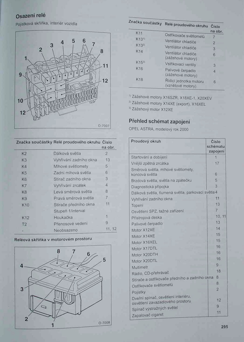

Trochu mně zaráží to, že máš klimu a pouze jeden ventilátor - většinou pokud je klima, tak by měla být ŘJ chlazení a dvě vrtule. Ale je možné, že jsou výjimky. Relátka v mot. prostoru zkus odhadnout dle tohoto obrázku:

Knizku jak na to mam, podla toho to je 4, 3 a to cierne asi 1. Ale kdesi na fore som cital ze rele ventilatora su vedla baterky, to su tie tri. Ale ktore je co presne to neviem. Po vikende budem mudrejsi.

webi, ten ventilator som mal vonku. predradny odpor je na keramickom valceku, skusal som ho na vsetky 3 rychlosti napriamo cez baterku, ide jak ma. Relatka som medzi sebou poprehadzoval, nepomohlo. Problem bude asi fakt v riadiacej jednotke, do coho sa mi moc nechce vrazat.
