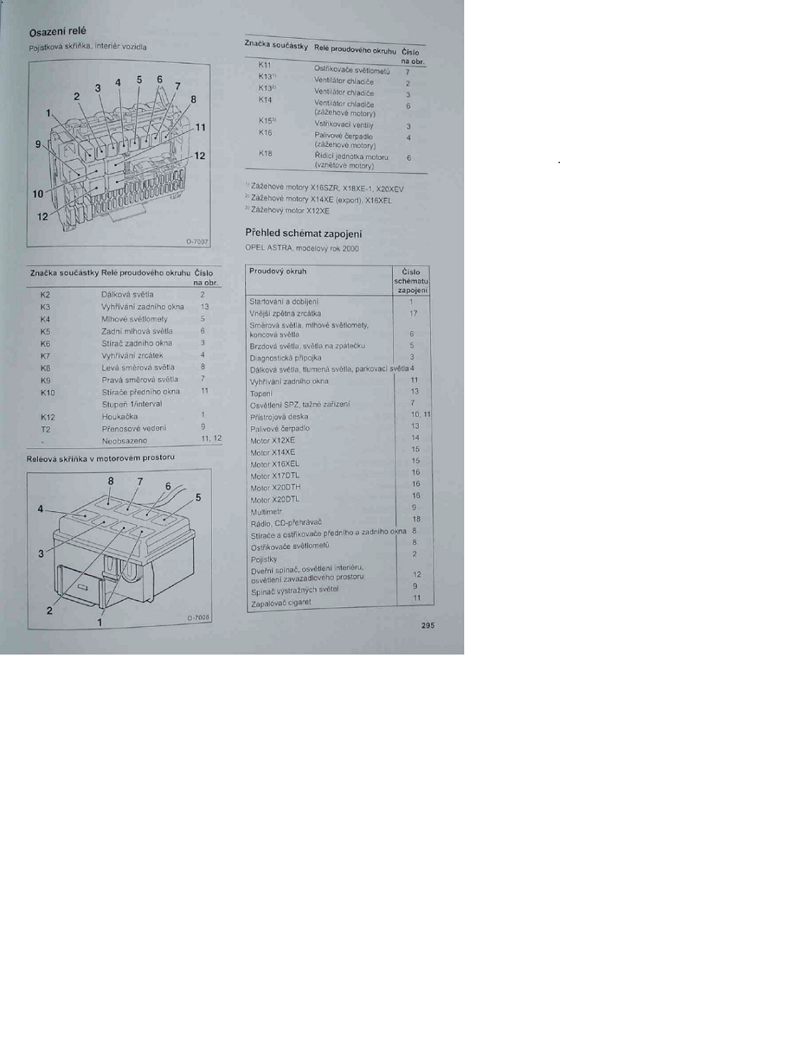

Prosím o pomoc.Pri prepínaní diaľkových svetiel na tlmené, mi ostanú visieť diaľkové, a nejde to prepnúť.Musím vypnúť motor, a znova naštartovať.Je to veľmi nepríjemné.Hlavne pre vodičov oproti.Čo to môže spôsobovať, a ako to opraviť?Ďakujem za odpoveď. mail:dudel72@azet.sk

Dálkové jsou přes relé K2 v pojistkovce. Pro začátek vytáhni relé a vyměň ho za relé třeba pro vyhřívání zadního okna (měly by být stejná). Pokud nepomůže, tak páčka nebo kabeláž. To už chce měřit.
