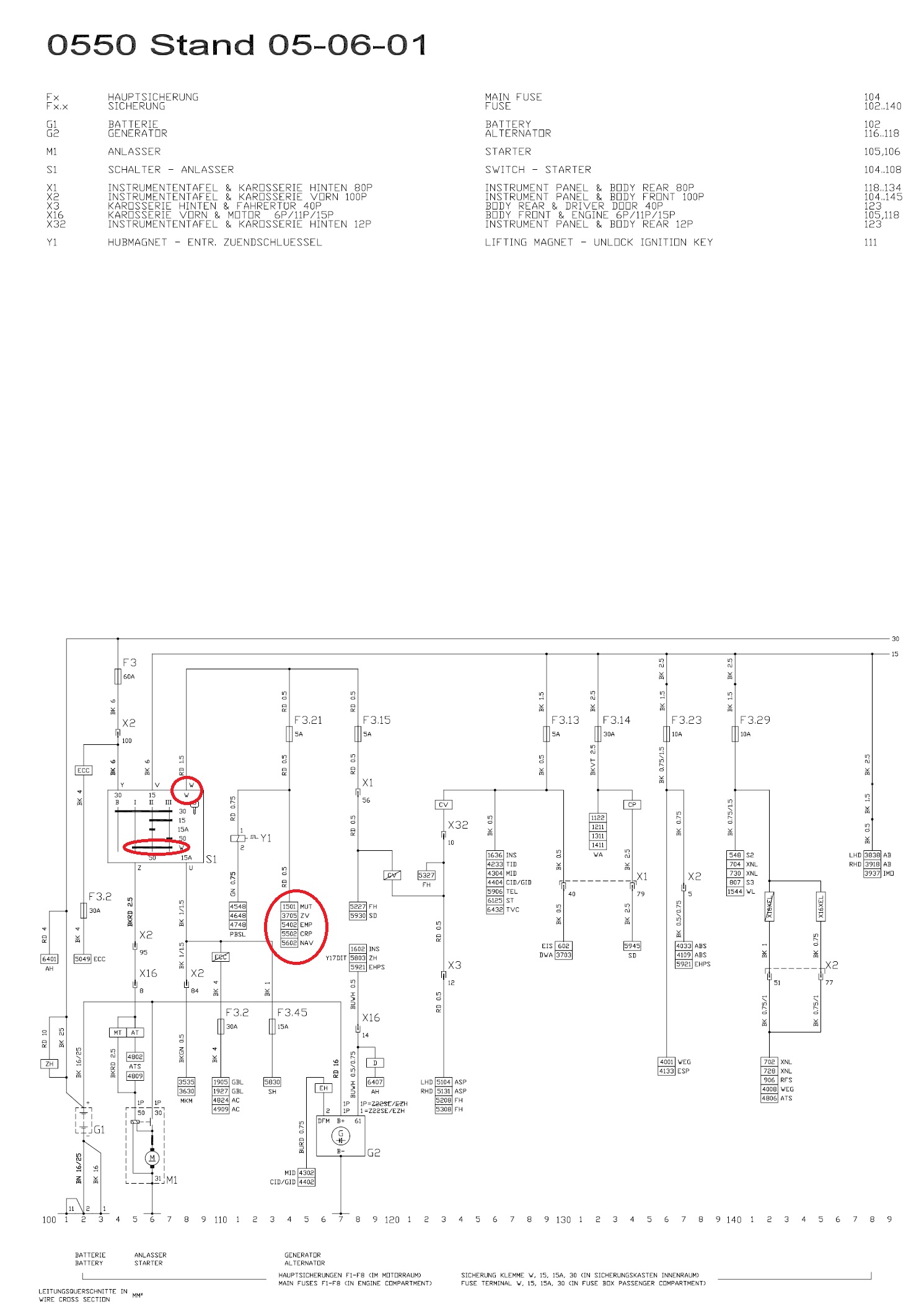

Teď koukám do schemat a tam je napájení rádia klasicky spojeno od první polohy až po třetí. Odpoledne odzkouším, ale dal bych krk na špalek, že mně rádio při startu ztichne
Přikládám schema napájení rádia, ale je možné, že já mám ještě starší verzi (bylo několik verzí) zapojení.
Pokud elektrice rozumíš, tak zakroužkované linie ti napájí rádio (linie 5402).

Re: Astra G vypnutí elektiky při startu
No obecně el schématům rozumím ale tyhle auto schémata mě dost matou

Baterka je G1, odtud nahoru na pojistku F3, přes pin 100 konektoru X2 na spínací skříňku S1, potenciál pro rádio je označen jako "W" a přes pojistku F3.21 napájí rádio (EMP).RDan píše:No obecně el schématům rozumím ale tyhle auto schémata mě dost matou
Jak prosté .
No super To abych si udělal kurz čtení auto schémat Dyť je to úplně jiné než klasické el schéma obvodu

To se ti jen zdá.
X-konektory,
F pojistky.
K-relé
E-žárovky
Y-ventily
B-snímače
Ostatní věci mají svůj index, ten je napsaný na spodku schematu v každém listu. Anebo si sežeň TIS2000. To je nádhera na schemata
