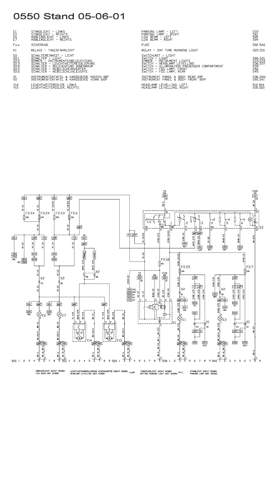

Zdravím, pročetl jsem si celej topic o dením svícení na Astře G ale nikde jsem nenašel žádnej popis jak funguje. Takže se zeptám konkrétně. V tom konektoru je nějakej vodič z ŘJ kde se oběví napetí po nastartování? Nebo jak to poznává že má rozvítit denní svícení. Díky

Relé denního svícení si bere informaci z tlaku oleje, odkaz 1606 do přístrojové desky (linie 528):

Na pinu 8 konektoru denního svícení (linie 528) je za chodu motoru napětí 12V přes led diodu kontrolky mazání. Pokud motor neběží a je zapnuto zapalování, je spínač tlaku oleje sepnut a obvod linie 528 je ukostřen.

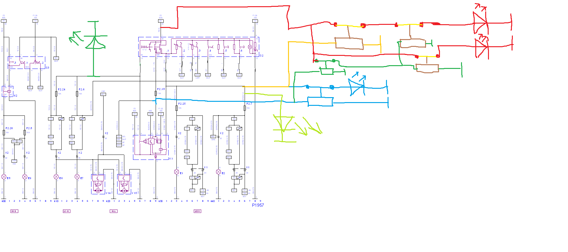

Tak jestli jsem to správně pochopil tak z přepínače světel z pinu 2 jde napětí pokud rozsvítím manuálně světla ne?
Nakreslil jsem si takové malé schémátko v malování
Červeně je podsvícení palubku, 2 režimy.
Pokud bude svítí denní svícení, signalizace diodou, 1. režim podsvícení.
Manuální svit, podsvícení 2. režim.
+ kontrolky parkovaček, potkávaček, mlhovky tam ještě nejsou nakreslený.
Mám v plánu použít LED pulzní stmívač, koupím nějakej řízenej potenciometrem a připojím potenciometr kterým se normálně ztmavuje podsvětlení, pokud to je potenciometr teda. Vím jen že to jde do multitimeru a ten pak svítí. Taky jsem četl že propouští 3V a ledky proto trochu svítí. Takže když to vyřeším přes relátka řízená denním svícením mám po starostech.
Taky přemýšlím, že zachovám možnost původního žárovkovýho svitu se skrytým přepínačem.
Multitimerem nechám jen řídit podsvit TIDu, ten evidentně funguje jinak. Ostatně TID vyměním časem za palubní počítač jednoho člověka odsuť a tam nevím jak funguje podsvit.
Ještě přemýšlím že na režim 1 dám časové relé nebo bistabilní z kontrolky oleje, protože nechci aby svítili ledky při startování motoru.

Jestli jsou to pouze kontakty spínacích relé, pak při otočení vypínače světel do polohy I budou svíti všechny LEDky ve schematu, kromě tmavě zelené, pro potkávačky.
Tak to asi fungovat nemá, nebo jo? Moc jsi to nepopsal, co od toho očekáváš, co má co spínat.

Nene, některý se budou naopak rozepínat. To jsem tam mohl taky nakreslit sakra....

Hlavně pamatuj na to, že podle té tvé malůvky máš všechny ledky (krom modrého okruhu) pověšeny na hlavní pojistku 60A, takže v případě náhodného zkratu to bude docela pěkný ohňostroj a celé auto potmě. Raději se připni na linie až za malými pojistkami. Ať tu zanedlouho neřešíme problém s vyhořelou elektrikou nebo odprásklý multitimer.
