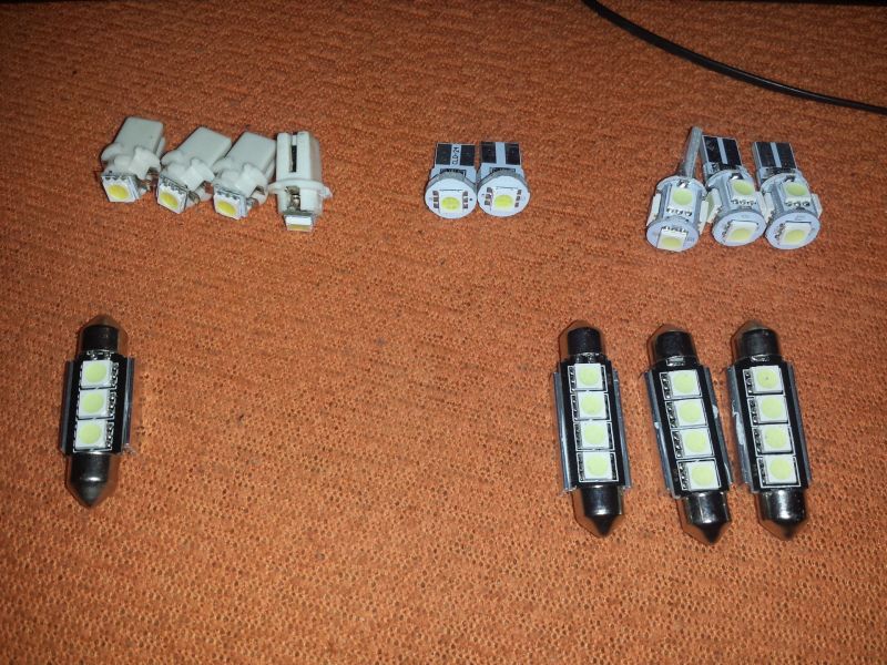

Do lampiček v zadních madlech patří sufitky myslím 36 mm
Já předělal na led .

My sme dali taku to istu led sulfitku do hlavneho vnútorneho osvetlenia nad vnútorne spätne zrkadlo, ale po vypnuti zapalovania nam ostava svietit nonstop v minimalnom vykone, sice to svieti aj za jazdy ale to nevadi, aspon to nahradza to podsvetienie čo je pri samostmievacom špigle!
pejee
Příspěvky: 1929
Bydliště: VS,ZL
Re: ziarovka v zapalovaci cigariet
Příspěvek od pejee » 12 led 2015, 11:48
Tak to já mám v hlavním světýlku 30 cm led pásku a vzadu sulfitky, normálně to pohasíná a nic nesvítí

Jerry ja tam mám 20 diódovú doštičku a tiež mi furt svieti na úplnom minime a aj som to meral aj som dával nazad pôvodnú sulfitku a pri nej to nesvietilo ale pri niektorých diódových žiarovkách sa to stáva :)

Stačí pridať do obvodu nejaký malý odpor a prestane vám svietiť dióda zostatkovým prúdom...:-)

Tento jev je i u mě ale já ho neřeším protože takto svítící lampička na minimum se lépe ve tmě hledá a zapíná cestujícím.
A po zamčení auta vše stejně po chvilce zhasne 8)

Lenže mne nezhasne úplne ani po zamknutí auta a takú istú som dal aj do kufru a keď som ich prehodil tak zhasla 8)
