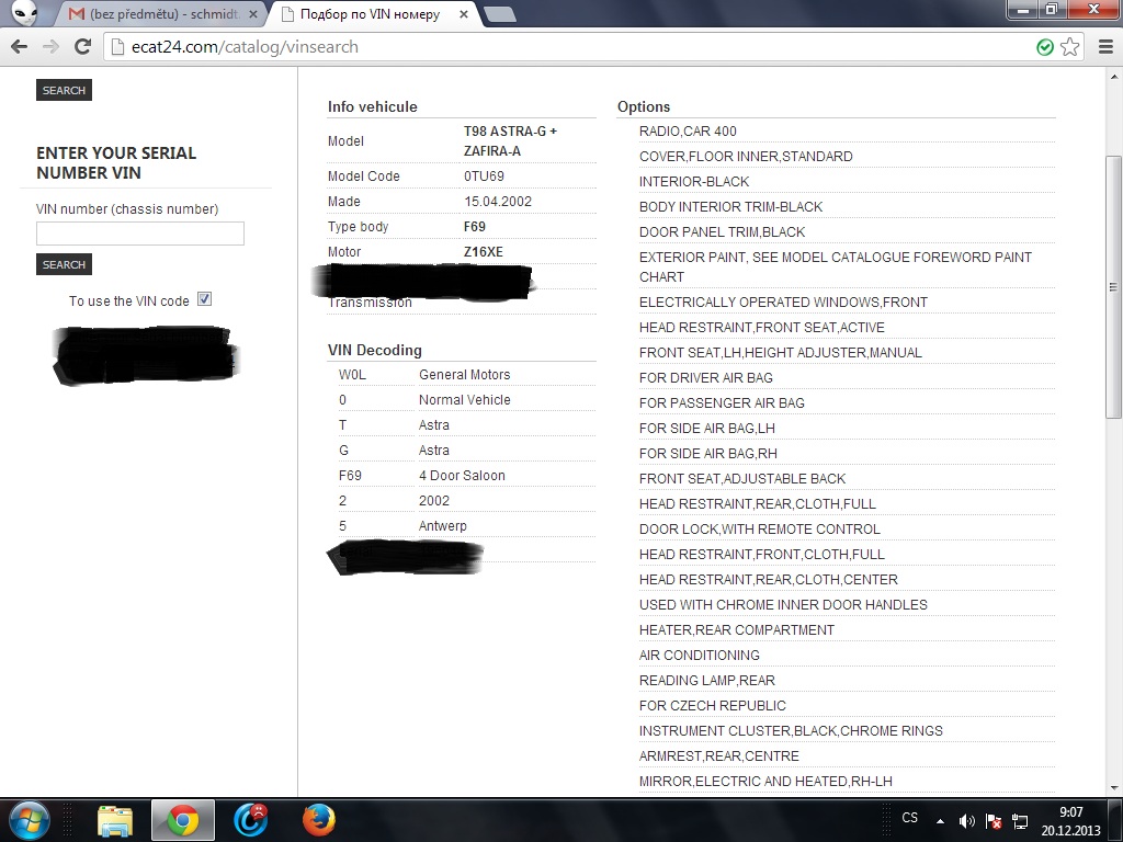

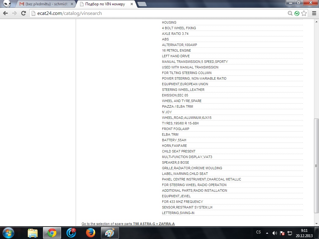

Tak sem se na to dneska podíval nebo jsem to zkusil.
Tady to by měla relativně být výbava mého auta.
Výbava auta první strana
Výbava auta druhá strana

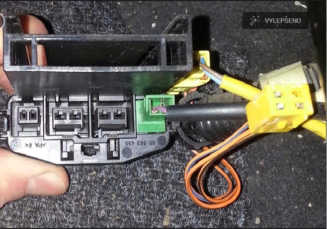

Zde ještě dodávám obrázky z auta jak jsem slíbil :)
U každého sedadla je to dělané jinak tak v tom mám správnej maglajs a u řidiče se nachází jeden kabel nezapojený, který byl obmotaný páskou k husímu krku.

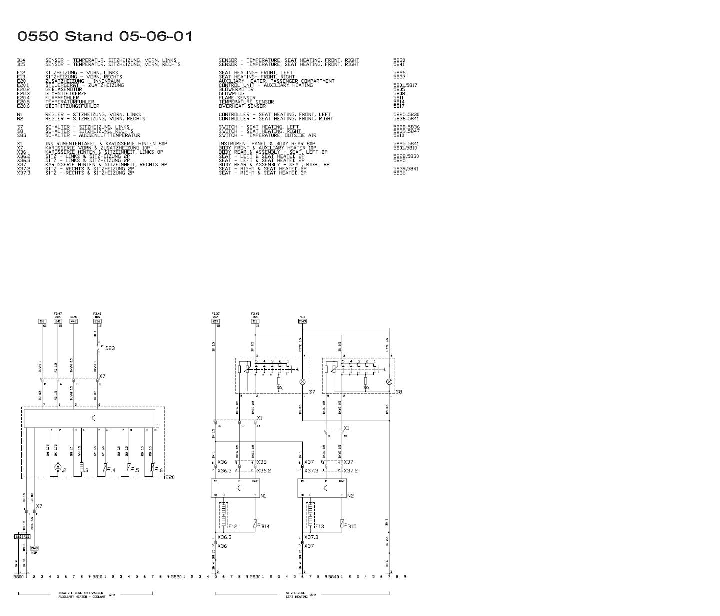

Obávám se, že tam pod sedačkou přípravu na vytápění sedaček mít nebudeš. Ten žlutý kabel je přívod k pyropatroně pro předepnutí pásů v případě čelního nárazu a zafungování airbagu. Její uzavřenost obvodu je hlídána, proto se nesmí při zapnutém zapalování tento konektor rozpojovat, jinak dojde k signalizaci poruchy bagů a musíš pro její smazání na diagnostiku. U spolujezdce nezapojený konektor by mohla být příprava na čidlo pro rozpoznání obsazení sedadla spolujezdce. Ani v tom tvém výpisu nevidím slůvka "HEAT SEAT PREPARATION". Pro jistotu ti pošlu schéma vyhřívání sedaček, nevím, co je zač ten konektor na druhém snímku, ale pokud jsou tam barvy oranžovo-hnědá, oranžovo-černá, oranžovo-červená, tak je to opravdu pro čidlo obsazení sedačky spolujezdce.
Podle schema by tam pro vytápění měly být vodiče:
řidič: černá, černo-zelená, černo-červená, hnědá
spolujezdec: černá, černo-modrá, černo-žlutá, hnědá.

Podle mnou přiloženého schematu v příspěvcích výše tam musí být dvě pojistky. Jsou osazeny obě? Protože jedna je pro silovinu (F3.37 - 20A) a druhá pro ovládačku (F3.45 - 15A) a z ní j napájená i ta ledka.
