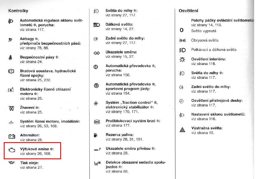

Re: kontrolka nevím čeho
Pokud je to tato kontrolka, označená v červeném rámečku,
zde si o ní můžeš počíst.

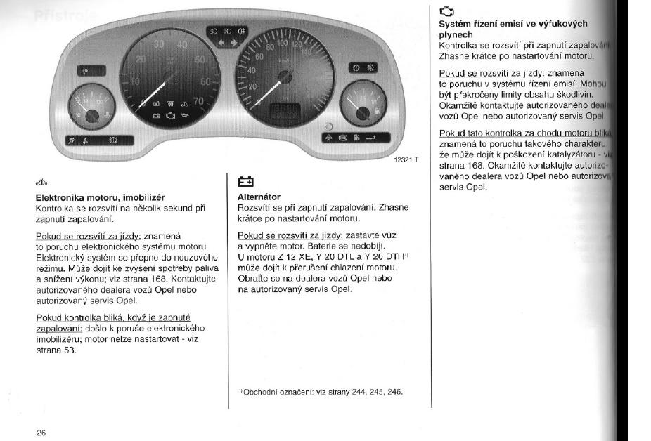

Tady je výtah z manuálu: Ale ještě mě tak napadlo: není kontrolka s bleskem porucha IMOBILIZÉRU?
tak Tady je výtah z manuálu: Ale ještě mě tak napadlo: není kontrolka s bleskem porucha IMOBILIZÉRU?
