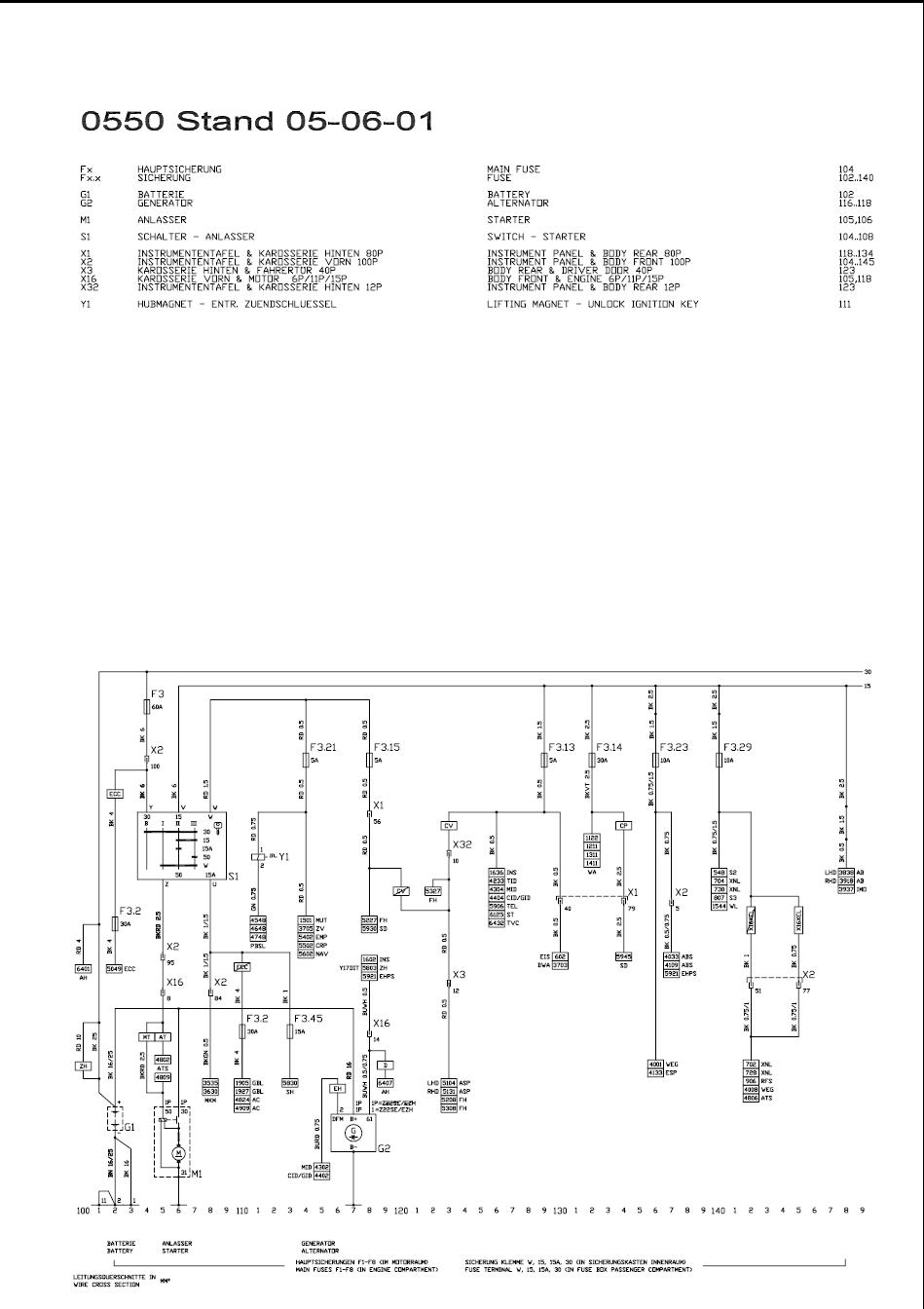

Zkusil bych vylučovací metodou doměřit, na kterém kabelu (špatně slisovaném oku) se ti dělá ten úbytek napětí. Takže: voltmetr na svorku alternátoru a kostru - měl by být těch 14,2V a pak postupovat dále, kam jdou kabely, kostra motoru - mínus baterky - musí být 0V. Pokud je rozdíl, tak zkontroluj jak kabely, tak i svorky baterky - vnitřek zoxiduje a vzniká přechodový odpor.
Tady máš schema hlavních rozvodů:

sem ani nedoufal ze nejake schema mi neco rekne :D
jinak stou svorkou to nebude asi uplne od veci pac vzdy kdyz prohodim baterku tak to chvilku maka no neda mi to asi pojdu s tou skouseckou pokracovat diky moc za kazdy nazor radu

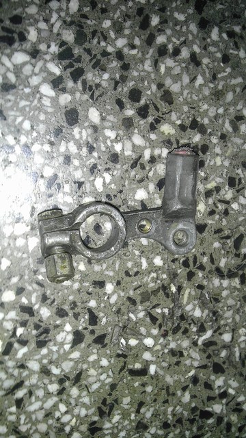

Vyreseno aspon prozatim !!!
bylo to svorkou na baterce ackoliv sem v nedeli lepsi nesehnal dal sem tak ty ksunty z pumpy to do pristiho vikendu dolatim .
kazdopadne dekuji vsem za napady a rady
rozhodl sem se ze to cele prekopam tim padem se nabizi otazka ktere kabely na to idealne koupit myslim prurez ideal asi co jsou na svareckach nejen kvuli medi ale i sile izolace no ne ????
tohle je ta smejdka
tohle je ta smejdka

Na tom schemátku, co jsem dal nahoře, máš vyznačeny i průřezy kabelů:
od - baterky na kostru vozu je 16mm2
od + baterky na starter je 25mm2 (může být i 16mm2)
od + baterky na pojistkovku je 25mm2
od starteru na alternátor je 16mm2
