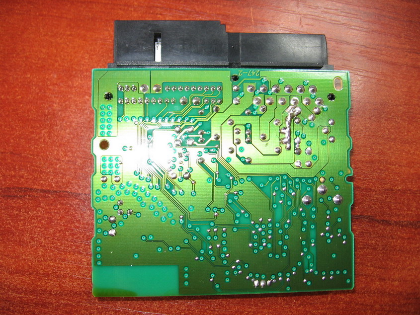

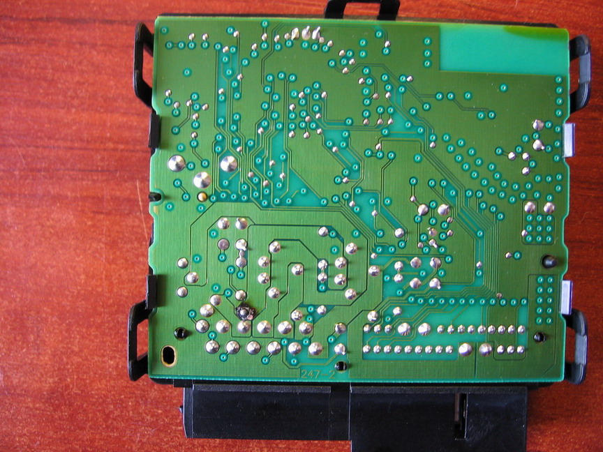

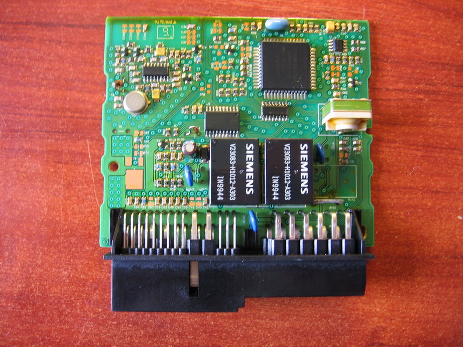

Prestalo pršať a tak som sa do toho dal. Demontáž bola bez problémov a po otvorení RJ sa ukázalo kde je problém.
Išlo o prepojku z kostry na relátka a tak spínalo len +12V. Vzhľadom na to že odpálilo aj plošák tak som to musel preletovať aj s drôtom.
Po nahodení do auta centrál funguje tak ako má. :)
