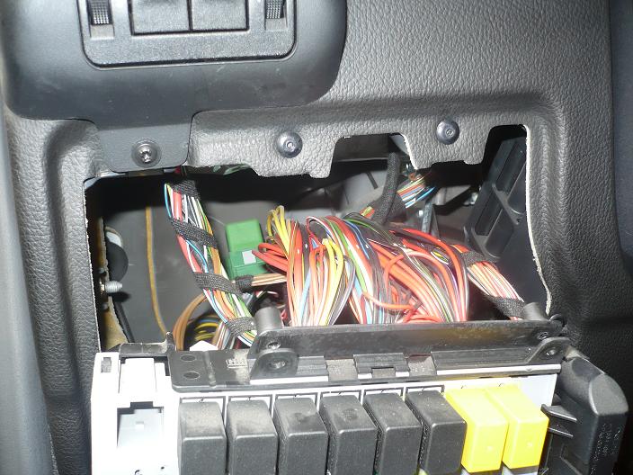

Ahoj! Chtěl jsem se zeptat, jestli náhodou někdo "nerozebíral" panel s pojistkami a s relé a případně jak se to dělá. Jsou na zadní straně panelu s pojistkami nějaké konektory, nebo jak jsou tam připevněné kabely, které vedou dovnitř, jak se dají ty kabely odpojit? Když ten panel vytáhnu z přístrojové desky jsou tam svazky kabelů. Já bych se potřeboval dostat dovnitř, protože mi nefungují blinkry. Po přeměření všeho možného, to vypadá, že je problém uvnitř panelu. Předem moc děkuju!

Musíš vytahat všechna relátka, pak je tam zelený aretační kolík, po jeho vytažení už jde vyndat multitimer.
Dál už moc není co rozdělat, leda že bys chtěl vypinovat dráty.

Takže ty drátky jsou k těm "paticím" na relátka připájené?

Ne, krátky jsou nakrimpované na piny a ty nacvaknuté v tom šedém plastu.
