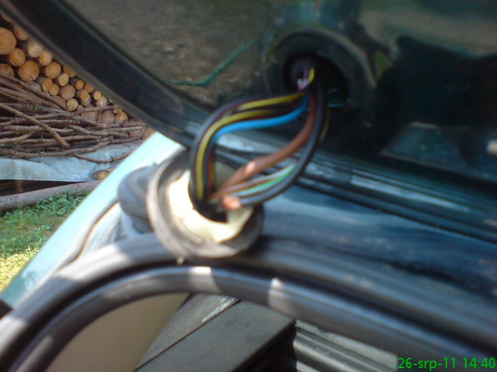

Nejdříve bych začal tímto: kontrola kabelů v průchodkách. Spínač vnitřního osvětlení máš doufám vypnutý: vniřní lampička stále svítí? Ty průchodky bych zkoukl na všech pěti dveřích.

to bylo první po čem jsem šel ale nic jsem nenašel,klame mě to blikání s blinkrem

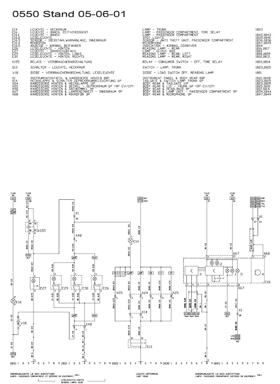

Přikládám schema a dle něho bych ještě zkusil zkontrolovat, zda není problém s Multitimerem (povysunutý, nenatekla na něj voda). Ještě je tam vyznačené časové relé K155, ale to nezasahuje do stropní lampičky (E16). Nebo je někde uklepaná kostra a přes blinkry se světla ukostřují. Nezůstal ti viset některý z dveřních kontaktů? Nebo kontakt na víku kufru? Jsou všechny volně pohyblivé?

jo všechny spínače na dveřích mam volné to jsem taky skoušel ale ta lampička ani neblikla jen svítila ten multitymer mě taky napadl,skusím jěště jednou projít všechny pruchodky a multitimer jinak dík za radu akorat ještě nevím kde je spoždovací relé co je napsané v planku elektriky v knize pro astru Jak na to

tak jsem na to přišel kabely v 5tých dvéřích byli odizolované

Příspěvek od vasekpetr1 » 26 srp 2011, 21:30
A co jsme ti radili na začátku? :D
vasekpetr1 píše:Nejdříve bych začal tímto: kontrola kabelů v průchodkách. Ty průchodky bych zkoukl na všech pěti dveřích.
Ale někteří néé, prý fšecko maj v cajku, tím to určo nebude :(
marve1 píše:to bylo první po čem jsem šel ale nic jsem nenašel,klame mě to blikání s blinkrem
No hlavně, že jsi zítězil 8)

opravdu jsem tam koukal jen mě ted napadlo za ty kabely víc zatáhnout,a ten hnědý je asi na tříkrát takto odizolovaný a tahy se to pěkně špatně spravuje ty kable jsou blízko u sebe a víc vytáhnout jsem měl strach,ale jinak moc děkuji za pomoc a radu 8)
