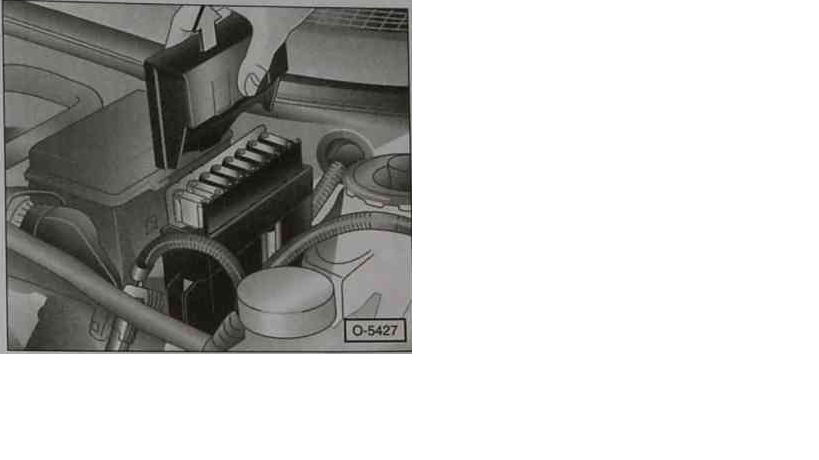

Poprosím o popis těchto pojistek motor Y17DT
Potřeboval bych popis pojistek u tohoto motoru je jich tam osm a nikde jsem nedohledal jejich zapojení a pokud ano tak z jiného vozu a nesedí to takže viz příloha a ASTRA G r.v2003 Y17DT

Směrem od baterie:
F8 - hlavní pojistka, napájí RJ doby žhavení (80A pojistka) a je li vybaveno tak pojistku F8.56 (ohřev filtru)
F7 - hlavní pojistka, napájí elektrohydraulický posilovač řízení (80A pojistka)
F6 - hlavní pojistka, napájí RJ motoru, a relé K18 (relé řízení motoru) a relé K66 (relé přepadový ventil)(20A pojistka)
F5 - hlavní pojistka, napájí RJ ABS, TC a ESP (60A pojistka)
F4 - hlavní pojistka, napájí buď vrtuli ventilátoru (40A pojistka), nebo pokud má auto klimu, tak pojistky F40.50 a F40.52 RJ modulu chlazení motoru (80A pojistka)
F1 - hlavní pojistka, jistí jednotlivé pojistkové okruhy, přesně F1.3, F1.9, F1.17, F1.19, F1.20, F1.28, F1.30, F1.33, F1.34, F1.41 (60A pojistka)
F2 - hlavní pojistka, jistí jednotlivé pojistkové okruhy, přesně F2.10, F2.11, F2.12, F2.16, F2.22, F2.39, F2.48 plus napájí alarm, immo, denní svícení a spínač světel. (60A pojistka)
F3 - hlavní pojistka, napájí spínací skříňku a v případě že je přítomná, tak pojistku F3.2 pro elektronicky řízenou klimatizaci. (60A pojistka)
