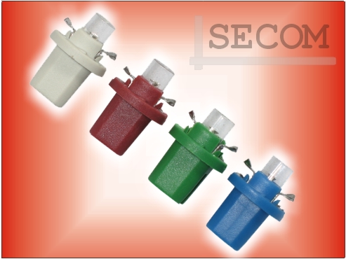

potřeboval bych poradit... přestaly my svítit ovladače topení (prostě celý prostřední panel, kromě displeje... ten svítí) Nevíte někdo jaká to je pojistka? všechny jsem projel, ale vypadají dobře.... moc díky

Pokud Ti svítí podsvětlení přístrojové desky tak:
Máš prasklou žárovku podsvětlení - vyměň ji. V zásuvce zapalovače je jedna, v ovládání topení taky jedna (popř. 2 - podle typu topení).

aha ok tak to bude žárovka... protože jsem teď vyměnil úplně všechny pojistky a všechny jsou dobré... Vím, že se tu o tom někde psalo, ale je to složité vyměnit? budu muset nějak demontovat středový panel? Mám auto bez klimatizace tak to bude asi horší co? díky

Buď to půjde takhle:
A nebo budeš muset demontovat středový panel a žárovky tam budeš mít dvě. Protože nemáš klimu, tak to bude spíš tato druhá varianta.

Vyndat panel je v pohodě,rádio,pár šroubů a je venku.

Ok díky to bude ta druhá... a nevíš jaké tam budou žárovky když mám tu druhou? Budou i stejné s palubkou? když to už budu měnit, žebych si vyměnil podsvětlení v celém autě...

Příspěvek od APiK » 22 čer 2010, 10:16
Budou tam ty samé - ty co držím na dlani na fotce. I v zásuvce zapalovače je ta samá. Často praskají.

tak teď jsem se dočetl, že při variantě když mám v topění dvě žárovky tak budu mít v palubce tyhle viz obrázek... ne ta co mám v ruce... tak jsem trošku zmaten

Příspěvek od APiK » 22 čer 2010, 10:27
V tom případě mě neber za slovo a ať se pro jistotu ozve někdo, kdo tenhle systém má. Já mám v obou autech ten druhý než Ty. Žárovky jsem měnil sice v obou, ale už si na to zřejmě nevzpomínám.
