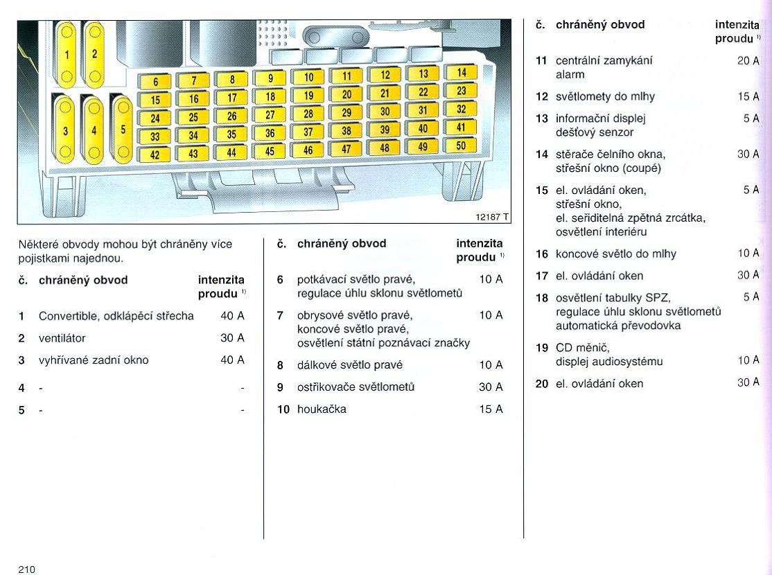

po zapnutí světel se mi nerozsvítí palubovka, svítí akorád TID(nepohasne) a počitač kilometrů, venku nesvítí zadní mlhovky a osvětlení spz.... prostě se to chová jako by to mělo denní svícení... jestli mě chápete... kde může bát error? dalky fungují normálně

Defender píše:Manli klídek, nejseš v tom sám :( , já dneska řádně umyl autí a mám ten samej problém, takže zhaslý budíky, středovej panel (osvětlení topení a ostatní, teda krom rádia a PPC), nejdou rozsvítit jak přední, tak zadní mlhy a nesvítí osvětlení SPZ.
Svítí digi na budíkách celý rádio a komplet MID, jde rozsvítit v interiéru a to je tak vše, jestli hlásí signalizace otevřených dveří při zasunutém klíčku jsem si nevšiml :(

Defender píše:Takže HEURÉKA SVÍTÍ :) :) :) :) :)
Po dnešní opětovné kontrole pojistky na pozici 18 7,5A bylo zjištěno její přepálení :shock: (mezera ve spodní části cca. 2mm), nicméně když jsem je pohledem kontroloval poprvé, tak na ní nebyli vidět žádné známky poškození (a na to bych vsadil krk :D ) :( .
Tímto bych chtěl poděkovat všem zainteresovaným (viz. Apík, Mike.S, Roman K, Trdlo, Adam09 jako i dalším které jsem nejmenoval :) ) a v neposlední řadě našemu členu plfox, za nabrknutí možného řešení ohledně nestandartní pojistky :) 8) 8) , která podle podle manuálu má sloužit jen na vnitřní osvětlení a naklápění světlometů :( .
Díky všem a snad máme s Manlim na dlouho v problémech s autem vybráno 8) 8) 8)
A dokonce podle manuálu je ta pojistka ještě na něco dašího, jinýho a jiné hodnoty než je skutečnost :( :lol:
