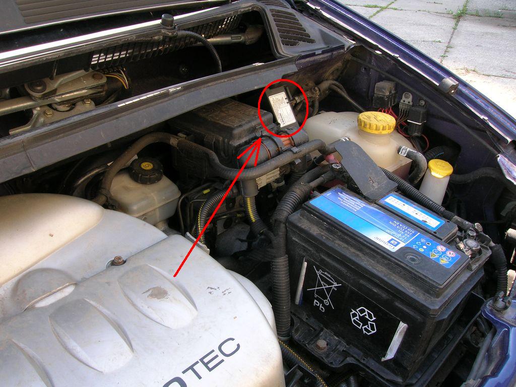

Re: Pridavne topeni
Ahoj do některých ASTER G vždy jen dieselových se dodělával tzv přihřívač. Nejedná se o nezávislé topení ale o jednotku jenž po zapnutí motoru pomáhá přihřívat vodu čímž rychleji vytopí interier a hlavně oghřeje motor na pracovní teplotu. Tedy se spíná po nastartování motoru a při teplotě pod 10 stupnů. Funkce se pozná tak že u studeného mortoru po nastartování a cca miinutové prodlevě uslyčíte zvuk jakoby od turbíny letadla. Bufík je umístěn pod autem tedy když se skloníte uvidíte výfukovou rouru.
Toto topení lze předělat na nezávyslé, bud pomocí přestavbové sady za cca 9000 nebo koupí hodin oběhového čerpadla (jenž cirkuluje voru místo čerpadla v mottoru) a pár blbůstek. Cena pak výjde na cca 4000 Kč.
Interier se při 0 ohřeje za půl hodiny (3 dcl paliva) na 25 stupnů hlava motoru pak na cca 50 stupnů tedy lehký start bez žhavení a namáhání.
U Aster se používaly dva druhy bufíků Hydronic I D3W od Eberspacheru 3Kw a Webasto 3 Kw thermotopE obé jsou hodně náchylné na vady, ale poměrně jednoduše opravitelné.
