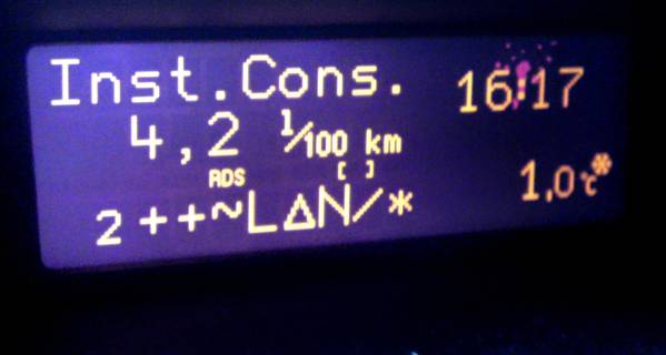

Mne asi nieje súdené mať v poriadku MID displej. Keď som pred rokom kúpil astru tak už vtedy mala úplne rozsypaný displej.Dosť ma to sralo a tak som zháňal druhý. Podarilo sa mi kúpiť tu na fóru jeden plne funkčný a za super cenu,asi pred dvoma mesiacmi.No ale moc dlho som sa netešil,lebo asi tak 3 týždne pozorujem ako sa mi samé od seba menia písmena (poprípade naskakujú čudné znaky) v spodnom riadku displeja.Zistil som že sa to týka len radia,lebo keď vypnem rádio a naskočí tam dátum tak je všetko v poriadku.Palubný počítač,čas aj teplota je taktiež v poriadku.Mení sa jedine ten posledný riadok a dokonca sa mi rozsvecujú a preblikávajú aj tie symboly ako RDS,AS...
Skúšal som aj vypínať RDS,ale nič.Dokonca aj keď počúvam kazetu tak aj vtedy sa mení ten nápis CAS>
Teraz neviem či je chyba v MID displeji alebo v rádiu,poprípade niekde v kontaktoch.

Ešte by som chcel uviesť čo malo byť správne zobrazené na displeji:
U2 ***ZLIN***
U2 ***ZLIN***

Sorry já blbě četl. Tak to vypadá na MID, nebo MID dostává špatné info z rádia. To poznáš, když rádio vypneš, zda se Ti mění i datum.Rici_X píše:Skúšal som aj vypínať RDS,ale nič.Dokonca aj keď počúvam kazetu tak aj vtedy sa mení ten nápis CAS>
Re: Meniace sa znaky
Dátum ako som písal sa nemení. Takže je dosť možne že je to rádio alebo niekde v kontaktoch medzi rádiom a MIDOM.
Mne sa nemenia znaky len keď počúvam rádio ale aj keď počúvam kazetu,takže signálom RDS to určite není.Akoby by MID zle dekodovával signál z rádia. Ináč mam CAR 400,ak by to pomohlo pri hľadaní problému.

Především má omluva, že jsem pořádně nečetl . Taky bych to viděl na tu komunikaci. Pokud máš možnost někoho z okolí, zkuste si na chvíli prohodit rádia. Pokud to bude dělat podobné "psí kusy" tak budeš muset jít po kontaktech (kabelech). Pokud ne, problém bude asi v rádiu, ale i tam to mohou být jen kontakty. Zkusil bych rádio opatrně rozdělat a podívat se, jestli někde není viditelný problém.
EDIT: Vsetín, no škoda, chtěl jsem se nabídnout.
MID zobrazí znaky až tehdy, pokud je celý datový soubor správně přijat a navíc každý byte prochází kontrolou parity. Nejjednodušší je jak bylo řečeno výše, dát tam jiné rádio a zkusit. A co při přehrávání kazety, jsou tam korektní znaky, nebo kraviny?

Aj pri prehrávani kazety vypisuje kraviny.Takže je to z najväčšov pravdepodobnosťou rádio?Mám rádio Philips CAR 400 orginál od oplu.Chcem sa ešte opýtať či nebude nejaký problém pri výmene rádia trebarz za CAR 500 (to už je na CD) Poprípade za nejaké iné 300,600 a tak...
Mám ovládanie na volante a rád by som bol aj by to fungovalo,a taktiež aby to zobrazovalo na MID displeji

A to je ešte nič,tieto znaky sa dajú identifikovať,ale zobrazuje mi to aj také čo nejdú vôbec poznať.Zaujímavé je aj to že maximálne po piatich sekundách je to už všetko ok.Bežne to tam vydrží tak dve sekundy,a stale sa to strieda.Je pravda že vedie to správne zobrazenie
