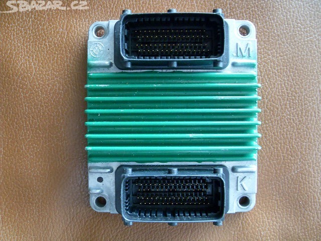

tedy presneji je to zapsane do tp pri prihlaseni do cz jako vybava tady je vin ale nikde v decoderu jsem ho nenasel . W0L0TGF3528096040 . jeste dodam ze tempomat je zapnuty dle opcomu brzda spojka spinace jedou na pacce je proud ale proste tempomat nejede. Jeste by mi pomohlo nejake cislovani te moji ridici jednotky co je na cerpadle ma dva konektory a netusim s jake strany zacit od cisla jedna

poradi nekdo na ktere piny to dotahnout ? treba oznacene na mail dudamartin85@gmail.com diky moc chlapi
