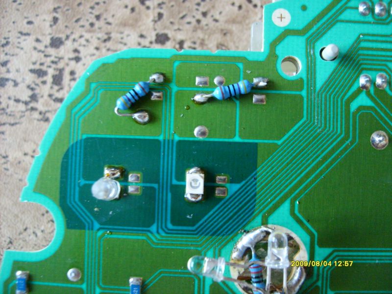

Najskor som rozobral pristrojovku a naletoval LED a odpory.

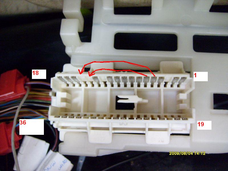

ked to bolo uz otvorene tak som urobil aj druhu stranu. Vyvody na svorkovnici su 5, 6 pre pravu stranu a 14, 15 pre lavu stranu. Na odskusanie je treba dat napajanie + na pin 22 a - na tie 5, 6, 14, 15.
Potom som musel upravit svorkovnice v aute.
prehodil som piny z pozicie 5, 6 na poziciu 14, 15.
staci vybrat cervenu vidlicku, ktora brani nasilnemu vybratiu pinu. pin sa da uvolnit z druhej strany, ja som pouzil ihlu. pichol som ju do dirky vedla pinu.

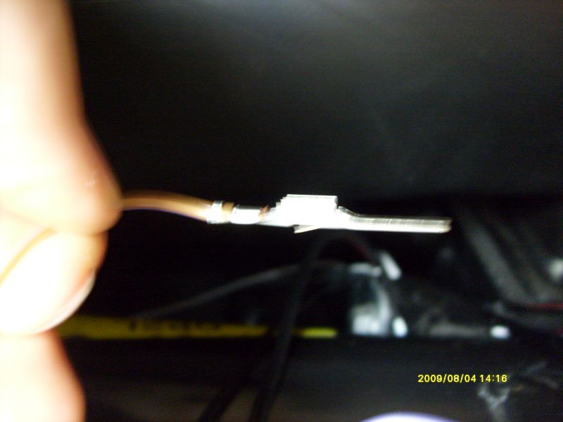

tu je pin.

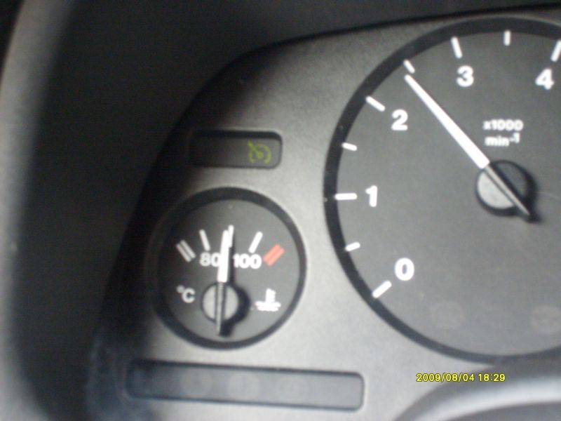

potom to vsetko poskladat, na pin 14 pripojit kabel od RJ tempomatu, pin J, poskladat pristrojovku a vyskusat. Malo by to vyzerat takto
Takze vam prajem pevne nervy a vela stastia 8)

kamarek píše:??? ja neviem. skus vrakac. ja som pouzil tie "nepouzite"
asi nasiel tie, co nie su osadene na pristrojovke. a premiestnil ich. vid obrazok
