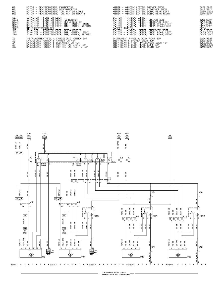

Pokud v pojistkovce nevidíš v místě pojistek 17 (pro zadní okna) a 20 (pro přední okna) ani vnitřní kontakty, do kterých ty pojistky strkáš, tak ta příprava asi nebude. Odpoj konektor v zadních dveřích nebo sundej krycí plast sloupku u konektoru a podívej se, jestli ve svazku do konektoru vedou kabely dle tohoto schemátka těchto barev: rudý(2,5), žluto-rudý (0,5), šedo-rudý (0,5) a modro-zelený (0,5). Pokud ano, máš přípravu na stahovačky, pokud ne, tak bohužel...

Přečti si, co jsem ti napsal: sundej krycí plast na sloupku a podívej se, jaké barvy kabelů ti jdou do konektoru dveří. Barvy, které potřebuješ, jsem ti také napsal. Pokud je tam uvidíš, tak máš přípravu a jen seženeš kabeláž do vnitřku dveří.

Tak pozrel som lave zadne dvere, a mam tam rudý(2,5), šedo-rudý (0,5) a modro-zelený (0,5), ale žluto-rudý (0,5)tam nieje. Znamena to že mam pripravu ale ten jeden kabel je nahradeny inym? A ak mam pripravu, kde ta priprava konči, kde napojim ten novy kabel dverovy, v tom mieste ako prechadza z auta do dveri? Diki za pomoc.

Tak ještě jednou: víš, čemu se říká mezi dveřmi sloupek? Jestli ano, tak sundáš krycí plast a uvidíš kabely do konektoru dveří. Případně můžeš sundat kryt prahu a uvidíš kabeláž.
Re: Elektricke stahovani oken
ano, ja som pozeral konektor zadnych dveri. a tam idu kable zvnutra presne tie iste o ktorych vy hovorite.
