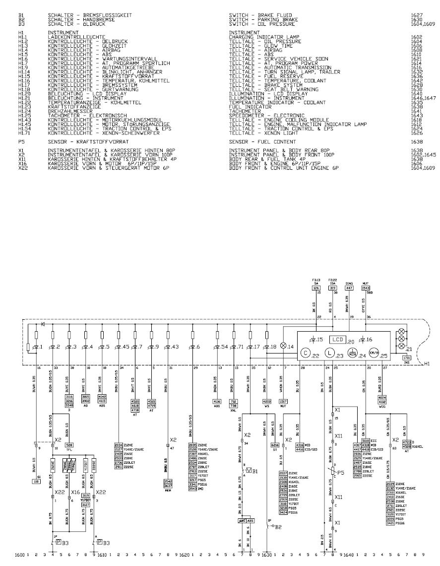

Schema radia máš tady a přístrojovka je tady - barva vodiče osvětlení: šedo-žlutá 0,5mm - ve schematech jako potenciál 58D. Na konektoru přístrojovky je to pin 36 (to už jsem ti psal) a na rádiu pin 3.
