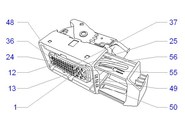

Ahoj, tak mám v servise u kámoše rozdělanou astru, ale je tam problém s připojením tempomatu do řídící jednotky. Dal jsem mu návod co je na začátku tohoto tématu, ale mám jinou řídící jednotku BOSCH 0281010267. Nemáte někdo schéma pro tento typ, kde ty piny zapojit? Díky
Opel Astra G Caravan, 2.0 DTI, 2002, RED Colour
Příspěvky: 6220
Re: Dodatečná montáž: Tempomat
Příspěvek od Trdlo » 06 srp 2009, 09:15
Sosák:
X93/48 - černo žlutý od páčky
X93/43 - černo červený od páčky

tempomat páčku a aj kabeláž mam natiahnutú do RJ, mám astru g 1,4 16V (ale nie twinport :) )
ešte aktivovať v RJ a dúfam, že to bude fičať. Avšak potreboval by som vedieť, či je možné zapojiť aj kontrolku tempomatu, na palubovke kontrolka je... kde však nájsť signál na RJ??

tak tempomat fiči a už len tu kontrolku tempomatu do budíkov..
Som vydedukoval, že Y17DT ma rovnaku RJ ako Z14XE,Z16SE - Multec. Vo fore sa tu pisalo, že je to na diesla RJ kontrolka tempomatu 14 na budíkoch na pin 3 na RJ
neskušal to niekto?? prípadne na vectre B??

Len si musis do budikov tu diodu s odporom naletovat. Bo tam neni.

oxan píše:tak tempomat fiči a už len tu kontrolku tempomatu do budíkov..
Y17DT má pre kontrolku tempomatu pin č. 23 a ten sa pri benzínoch 1.4 a 1.6 používa pre relé K16.

oxan píše: Som vydedukoval, že Y17DT ma rovnaku RJ ako Z14XE,Z16SE - Multec.
na com je zalozena tato dedukcia ?
navrhujem vsetky nepouzite vystupy RJ v konektore kabelaze kabiny napojit na pole signalizacnych led, co by odhalili spinanie proti zemi aj 12v
a pravda by vysla hned najavo

hmm, otázkou je či všetky piny na RJ alebo len tie, ktoré nie su obsadené :o je ich tam tuším 64 ...
ja som napr. mal káble na tempomat na piny v RJ pripojenie ale končili zrejme na tej X2, tak sa museli ťahať nove.. kedže ta X2 je pekne na prd schovata... ale predpokladam, že kedže tempomat nemá kontrolku ani od výroby, že nebude ani kábel a piny do RJ. je to tak?? a ešte jedna vec, su kontakty spinane voči prístrojovej led napriamo alebo cez diodu? aby som vedel urobiť ten tester.. inak, stlačenie kontaktov na páčke bolo signalizovane na RJ priamo v tom OPcom (ako som videl cez plece ivraiovi) ale napr. brzdový a spojkový snímač nie...
PS: a zabudol som napisať, že dakujem za pomoc s tempomatom ivrai, super pomohol a na pravý šup to bežalo... inak, kto potrebuje pomocť s tým tempomatom, dá sa v pohode... odporučam len neťahať tie kable nie okolo toho bowdenu, pretože potom tadial preteka voda pri silnejšom daždi do interieru...
