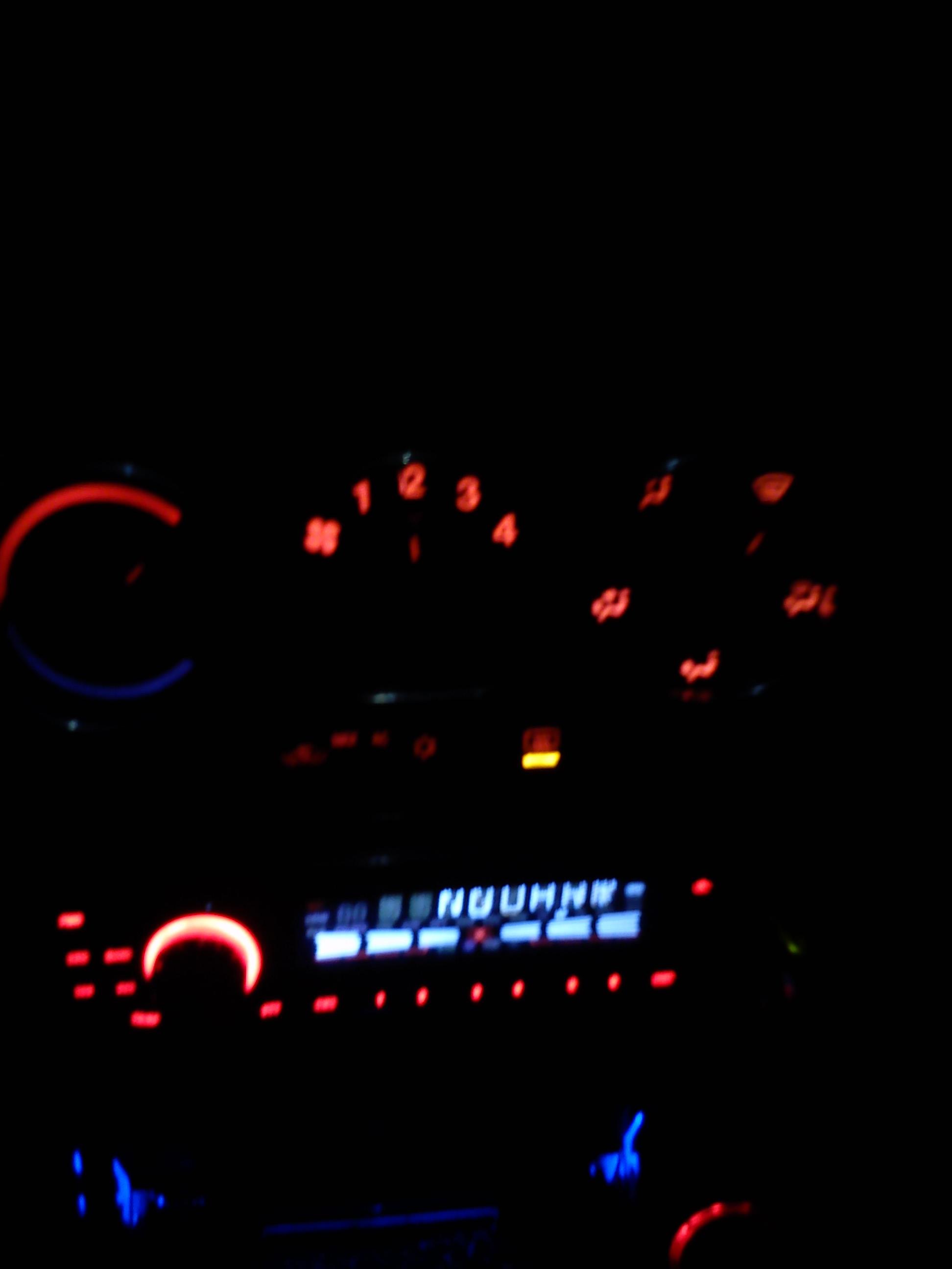

A tam kde je tá žltá ledka, chcem červenú ledku ale teraz neviem, treba tam odpor zvlášť alebo je niekde schovaný :? aby som nedal ledku priamo na 12V.

Ten předřadný odpor tam na tom tišťáku někde bude, takže vyměň led za led. Ledka na 12V je v plastovém pouzdře a v tom pouzdře je ukrytý odpůrek. Pokud dáváš čistou ledku, jako je například tato, tak ta snese 2,1 Voltu, čili odpůrek zůstane z původní. Pokud bys použil tyto led, tak ty už jsou nachystány na připojení na 12V. Ale na tom obrázku vidíš ty předřadné odpory.

Ta ledka v tom vypinaci svetiel je na 12V.. cize ty si tam musis doletovat aj odpor!
Vela stastia pri praci.. na ten material ti cin ani chytat nebude. povodna ledka je tam nabodovana.

langdon treba ten pliesok trochu osmirglovat 8) jednoducho zdrsnit ten povrch , potom to uz drzi :wink:

erico: tak ten vypínač je iná machrovina, podľa mňa. Sám som si tiež menil podsvietenie vypínača ešte na X16XELke a riadne som sa pri tom napi*oval. Urobil som to tak že som kúpil klasickú dlhú LED a ošmirgľoval jej hlavičku do vodorovna + prelešil pastou na leštenie aby svietila kvázi ako rozptylka a nastavoval som to a nastavoval na ten priezračný svetlovodivý umelý kúsok hmoty aby mi to pekne rovnomerne podsvietilo celý vypínač. Bola to riadna jeb*čka. :roll:

Hardy: no je to jeb*dlo riadne :roll: ja vzdy pouzivam SMD diody vysokosvietive , na vacsich plochach ako je podsvietenie ovladania topenia alebo na budikach pouzijem led pasiky a vzdy je vysledok good 8)

skus si dat do TID-u led pasiky (4ks tam vojdu) a bude to ok aj cez den 8) vnoci to samozrejme musis stiahnut na minimum lebo ti vypali oci :D
