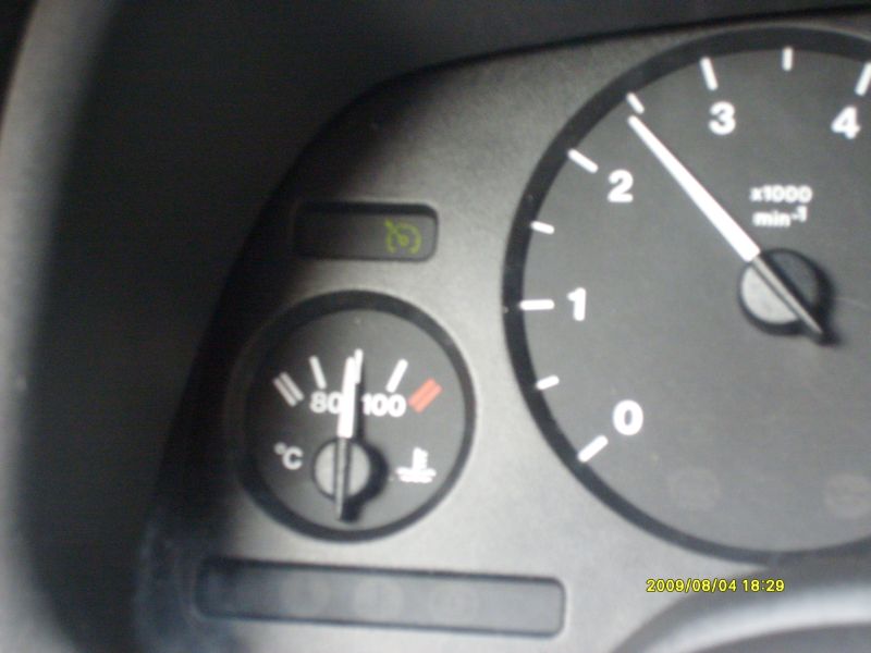

Ked by aj nebolo zelene, tak das druhu diodu...ja som si teraz doletovaval prave na ten tempomat...A dal som zelenu.....
ine diody nepotrebujem...Zasa s toho nechcem vianocny stromcek...
Re: Kontrola nerozsvícených světel + další kontrolky na víc
tempomat mam urobeny aj ja

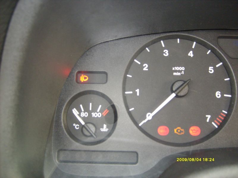

ten symbol (kontrolka) co je v tom odkaze na zapnute svetla, taky si nespominam ze by bol na budikoch mozno som si ho nevsimol, ked som ich mal rozobrate
a svetla mam takto
pokial nezapnem svetla takto to na mna svieti. kontrolka zhasne ked nastartujem (automaticke svietenie ala Davidov modul), alebo ked ich manualne zapnem ten symbol (kontrolka) co je v tom odkaze na zapnute svetla, taky si nespominam ze by bol na budikoch mozno som si ho nevsimol, ked som ich mal rozobrate

Budo to svietit takou farbou, akej farby tam das diodu...Ja som na ten tempomat pouzil zelenu 3 mm a 1 Kohm odpor. Taky mi vyratal v predajni.
Kamarek, na svetla origo neni nic v budikoch.To dotycny musel nejaky extra polep zohnat, kde je to predtlacene.
