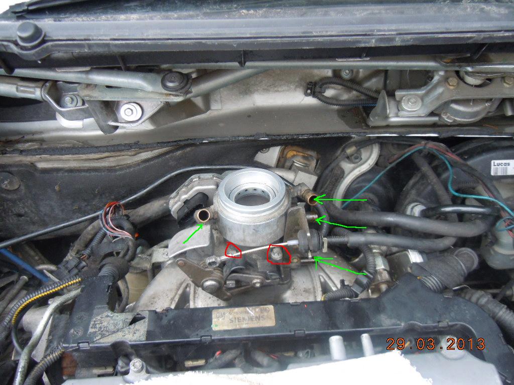

:cry: :cry: :cry: nepodařilo se mi povolit torxy, které drží škrt. klapku....nedostal jsem se tam golou...
tak jsem teda pozdelával hadičky které jdou vidět.......vyčistil, jak hadičky tak vrchní část škrt. klapky.......a.....nic......vše při starééém.....
takže musim sehnat pořádný torx klíč abych povolil celou klapku a ještě asi ta váha vzduchu :cry: :cry: :cry: :cry:

Podle dat mi to přijde na motor ovládání škrtící klapky. Tam se hodnoty vůbec nehýbou, váha dává relativně dost, tam se to i podle otáček vcelku mění.
Pošli mi fotku, co tam máš. Myslím škrtící klapku.

Něco už jsem tu dal za foto škrtíci klapky......ale jinak nevim přesně , co chceš poslat? :? :?
Napověz mi
