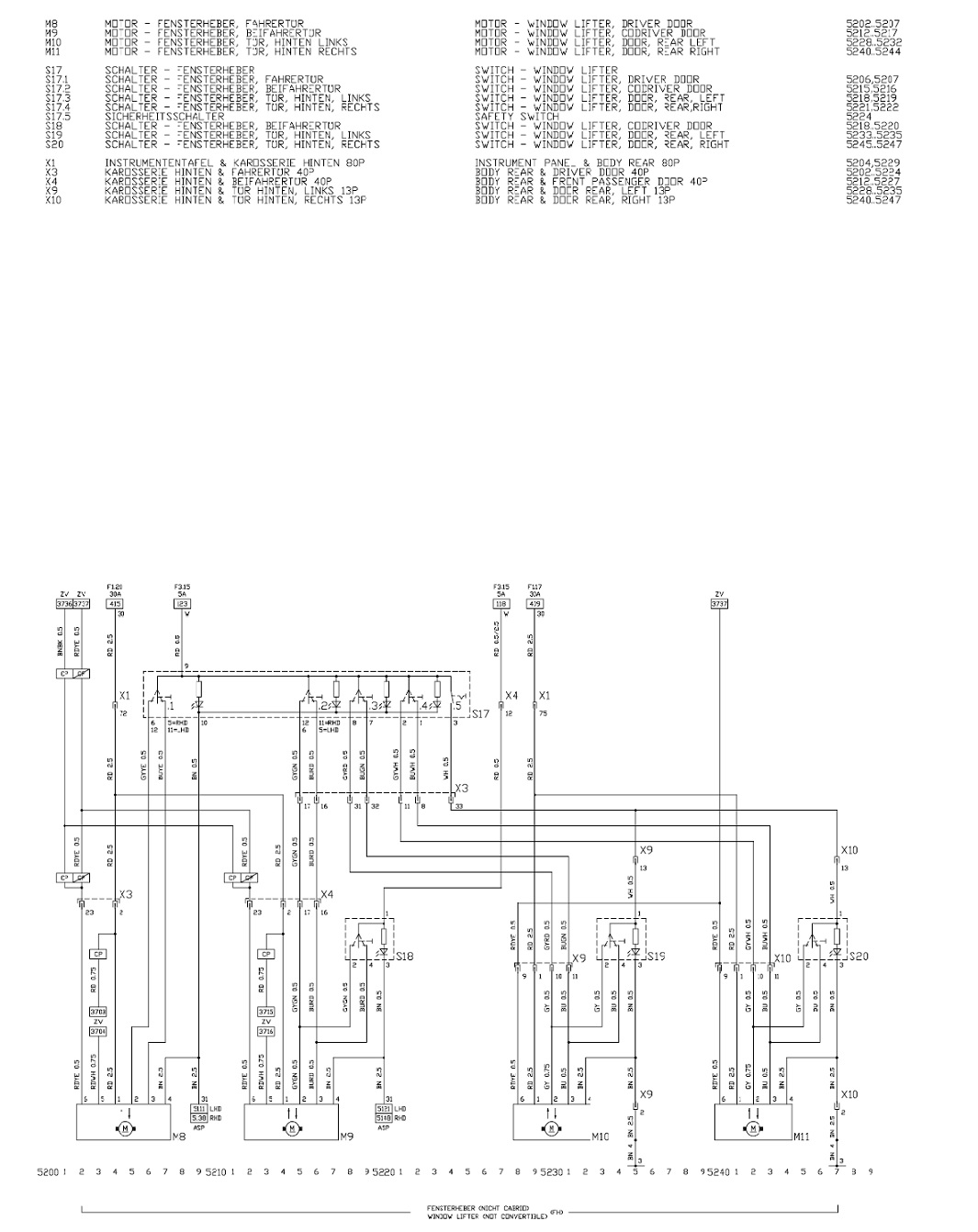

Cus,
Chlapi uhnil mě konektor v zadních levých dveřích (husí krk) co vede veškerou el. - Udělal jsem bypass a nahradil ho jiným konektorem s kabeláží z jiného vraku (né opel) - kabely jsem 2x zkontroloval a vše v cajku zapojeno jak má být. Musel sem nahradit 20cm drátů tak že docela brutus makačka na bednu.
Funguje centrál, oba repráky ale nejde stahovačka oken a to ani z centrálního ovladače u řidiče ani po vypnutí "děcké pojistky" z ovladače ve dveřích.
Problém je i to, že přestala stahovačka fungovat i na protějších zadních dveřích, která normálně před tím než sem do toho vrtal fungovala. Zkoušel sem proměřit oba hl dráty co vedou do dveří (červený a hnědý) a při zapnutém klíčku do nich nejde proud?!(měřil sem před konektorem na drátu v autě abych vyloučil chybu v konektoru) Nejsem si zcela jist zda by neměli být stále pod proudem pokud zapnu klíček do II polohy??
Pojistky asi zvlášť na přední a zadní stahovačky nejsou že? - pojistka na stahovačky je v pohodě - obě přední fungují normálně když pojistku vytáhnu tak přední stahovačky nejdou.
Nějaké rady co se pos... ?? Díky.

Divil by ses Marťásku, ale jsou
Poslal bych ti obrázek zapojení elektro, ale nějak v tom novém webovém prostředí nemůžu přijít na to, jak se to dá provést.
Edit: aha, už jsem na to přišel

Boha jeho! Nikdy by mě nenapadlo že přední stahovačky budou na pojistce 7,5A a zadní budou mít zvlášť pojistku a to 30A!!! Tak že pojistka vyměněna a..... a vše funguje. vašekpetr1 moc děkuju za pomoc.
- vasekpetr1
- Příspěvky: 3106
Re: Kabely v průchodkách - kontrola, oprava
Když se marťásku podívaš na to schema ode mne, tak bys měl mít na předních stahovačkách pro trvalý plus (pin č. 1) také pojistku 30A (F1.21). Ale když to s tou 7,5A funguje, tak proč ne...

No to je právě to co mě zaráží! Proč na přdních stahovačkách je pojistka 7,5A!? Přitom je to originál
Má pravdu předseda, i podle TISu je na předních pojistka 30A. Podle barvy na pojistkovce to sedí?

Ano právě že podle barev hnědá - 7.5A.. je to divný a ne nevrtal do toho nikdo
