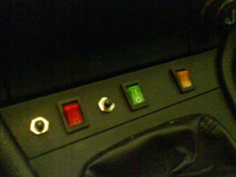

Tak uz som ten PP rozbehal. Je to super. Trochu som sa bal aku spotrebu mi bude ukazovat ale vyzera to OK. Taka mi vychadzala aj ked som si ju pocital vlastnorucne. :D
Packu som nezohnal, tam nakoniec som ju ani nedaval a kupil som malinke reset tlacitka za 12,-. Namontoval som ich na tu malu plastovu listu pred radiacou pakou. Je k tomu celkom dobry pristup a hlavne za malo penazi....

... Packu som nezohnal, tam nakoniec som ju ani nedaval a kupil som malinke reset tlacitka za 12,-. Namontoval som ich na tu malu plastovu listu pred radiacou pakou. Je k tomu celkom dobry pristup a hlavne za malo penazi....
Nemáš náhodou fotku - ako to vyzerá s tými tlačidlami (pre inšpiráciu)? Ja rozmýšľam tiež týmto smerom ;)...

Jasne, fotku poslem len musim prist s prace za svetla :cry:
Ano instalaciu som robil sam a funguje vsetko tak ako sa tu pise. Neni to nic zlozite, len som sa trochu trapil s konektorom z RJ.

Příspěvek od Mastel » 13 říj 2008, 21:49
takze tu je link na pozretie foto:
http://dlg.uloz.to/9c0d3cffc15052dbb427 ... 5642919&De
Dorabal som tam aj vypinace. Jeden mam na sirenu (hukacku) z alarmu. Ma lepsi ucinok ako klaxon :) druhy je na vypnutie svetla na strope v interieri (lebo po otvoreni dveri dlho svietia) a tretie až Boh da budu neony pod autom :wink:
Reset tlacitka su na PP. Vhodnejsie miesto som nenasiel a ta plastova lista sa da kedykolvek vymenit....

Příspěvek od milosh » 13 říj 2008, 21:56
Jsem si dovolil obrazek z predchoziho prispevku dat sem primo
