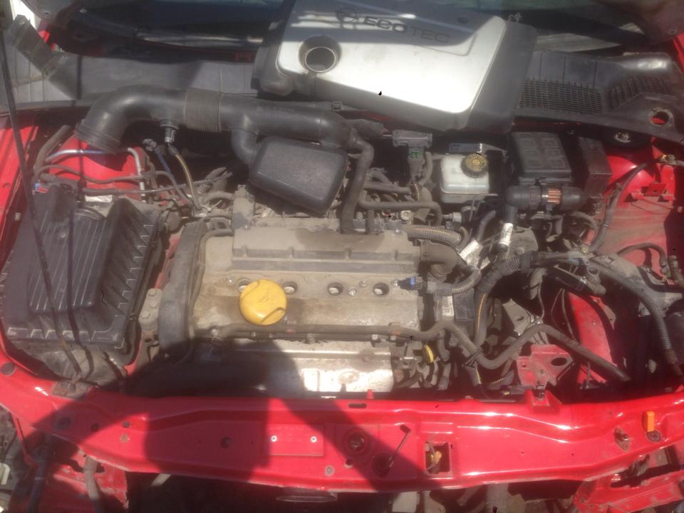

Ja s tým skusim nejak vymrdat. dvere sa mi nechce davat dole... A kod motora darcovskej astry este neviem lebo tam neboli ti ludia dneska, ale nafotil som ju aspon, je to 1.6 16V... neviete niekto z fotiek povedat co je to za motor presne?
