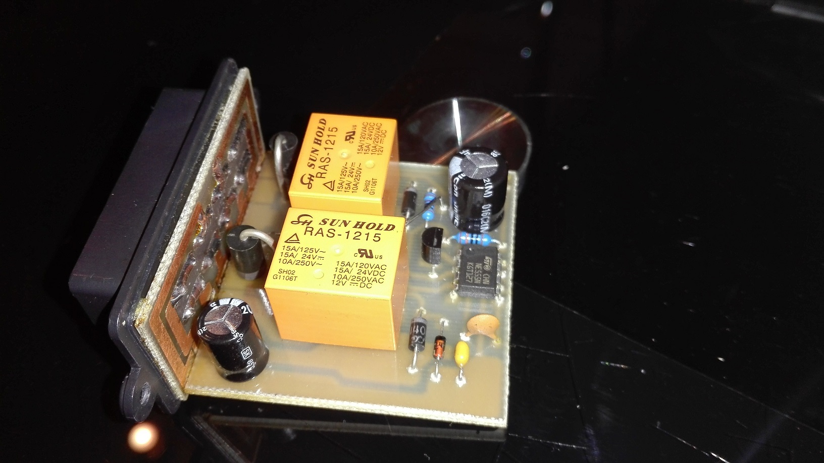

Re: Astra G - konektor denního svícení
Chlapi může mi někdo znalej poradit:
Sem tam (nepravidelně tak 1 za měsíc/dva) se mi stává, že mě automat denního svícení nechá po vypnutí motoru a zamknutí vozu svítit hl světla... Musím ho celý vypojit z konektoru a zase zapojit, aby se jako by "resetoval" - pak zase normálně měsíc dva funguje..
Když sem ho rozdělal nic tam nenaznačuje, že by byl problém.
Vyměnit ty relátka?? Že by se jedno z nich sekalo?
- vasekpetr1
- Příspěvky: 3106
To, že to dělá jen občas (píšeš jedenkrát do měsíce), tak bych se přikláněl k tomu lepení kontaktu relé. Mělo by to být relátko, které má kontakt mezi piny 1 a 4 vstupního konektoru ( červený a žlutý vodič. Zkus vyměnit nebo aspoň sundat kryt a kouknout na stav dotyku.
Druhé relé má kontakt mezi piny 1 a 2 a to by mělo rozsvěcet parkovačky.
Díky Petře - ale nevím zda ty relátka budou mít sundávací kryty... zkusím to.
