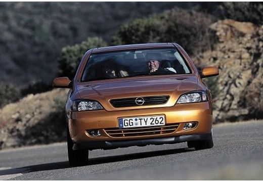

Zatial aspon takto, foto z netu, ale naraznik je ten isty:

Ten nárazník se na DRL nějak nehodí, není tam místo. Když je dáš do těch mřížek vedle mlhovek, tak ti asi nevyjde požadovaný rozestup na 60cm. Mě se líbí jak to má Frydex na háčku

Sak toto.. :(
Nejako neviem ako by som to vyriesil...
pejee
Příspěvky: 1929
Bydliště: VS,ZL
Re: Dodatečná montáž světel denního svícení
Příspěvek od pejee » 09 říj 2014, 10:26
Tak sežeň OPC nárazník nebo tam dej zpátky původní :) a nebo se vykašli na DRL, byla by škoda tady do toho nárazníku vrtat nějaké otvory.

POvodny som predal.. Opc sa mi paci, ale origo je drahy, plus kupovat don este aj hmlovky, davat ho striekat, nato sa uz kaslem..
Otvory do naraznika robit nebudem. pomeriam si tie mriezky co tam su.. Je mi proste luto si nicit xenony..
Vsetko som kupoval nove.. RJ, startery, svetla, vybojky..
zbytocne ich vypalovat cez den.. debilne vyhlasky..
Rakusania vedeli preco to zrusili....

Chlapy napadlo ma to dať do klasického nárazníku medzi spojler a hmlovky len aká je minimálna výška pre denné svietenie 8)

Nejmin 25 cm od zeme, ale je to teda dost malo, asi nekde za kopeckem videt nepujdes.

Nebolo by od veci presmerovať to do dialkových svetiel a znižiť im vykon o 70percent tak ako to kedysi navrhoval aj Trodon!

Jerry, presne o tomto som sa s nim dneska bavil.. Musime ist asi touto variantou.. 8)
