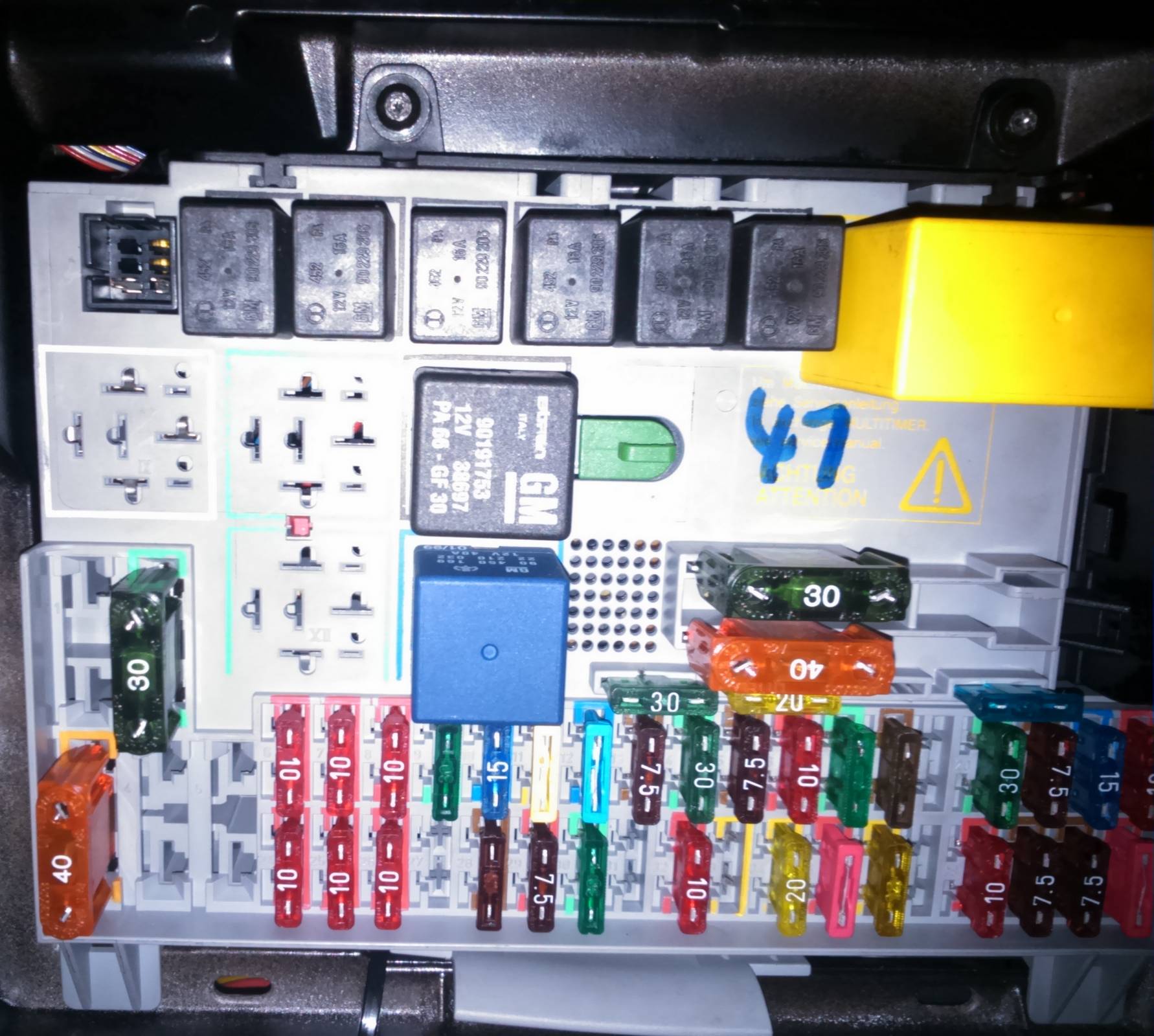

Nicméně.. teď sem se od toho vrátil.. pojistky sou tam všechny akorát pojistka tažného na pozici č.33 je jediná pojistka, která není zapojená a víc volných patic na pojistku tam prostě není.. (Přikládám obrázek pojistek).
Zkusil jsem odpojit konektor pod sedačkou a změřit přímo co tam jde a nejde.. Z těch čtyř drátů.. byly kostra, 12V po zapnutí klíčku, 12V po otočení ovladačem do pozice jedna a poslední nějaký signální drát s 0,1V .. takže šťáva tam pravděpodobně jde..

Pokud je napájení v pořádku, tak teď už jedině měřit na vlastním regulátoru pod sedačkou, jestli není některá dečka přerušená. Sedák a opěradlo jsou zapojeny v sérii, tak nemůže být někde rozpojený konektor mezi nimi? Prolez to pořádně.
