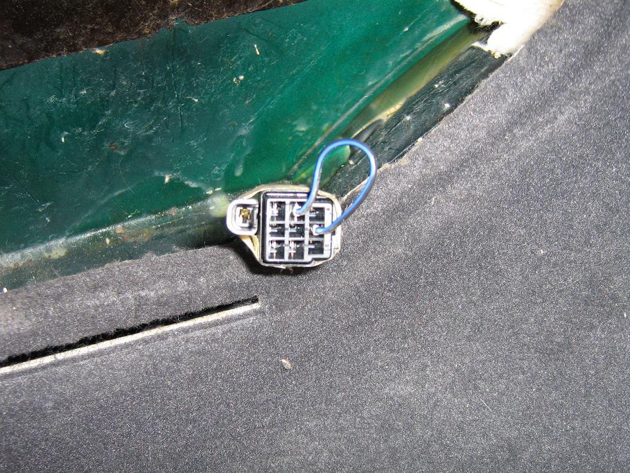

V některé z bočních kapes vzadu by měl být konektor pro připojení tažného zařízení a v něm bývá klema. Ta umí nekdy zoxidovat. Zkontroluj to.
Re: Schéma pojistek
dík za odpověd, konektor jsem našel, kulatý, ale nic z něj nevede. jen zásuvka na protikus. tažné mám, kdo ví co s tím kdo dělal, zítra půjdu po drátech. mlhovka na TAŽNÉM SVÍŤÍ

Toto jsi pročetl? Tady to máš i s obrázky. Je to ten samý konektor? Pak jedině měřit. Zkoukni i přímo zásuvku (pokud je tam originál), která má kontakt, který trhá při zasunutí tažného obvod zadních mlhovek na autě, aby ti nesvítily do zrcátka od vozíku.

konektor x26 jsem našel, na zkoušečce svítí jen jeden abel, nemá na to vliv mlhovka. z konektoru nic nevede, žádný protikus

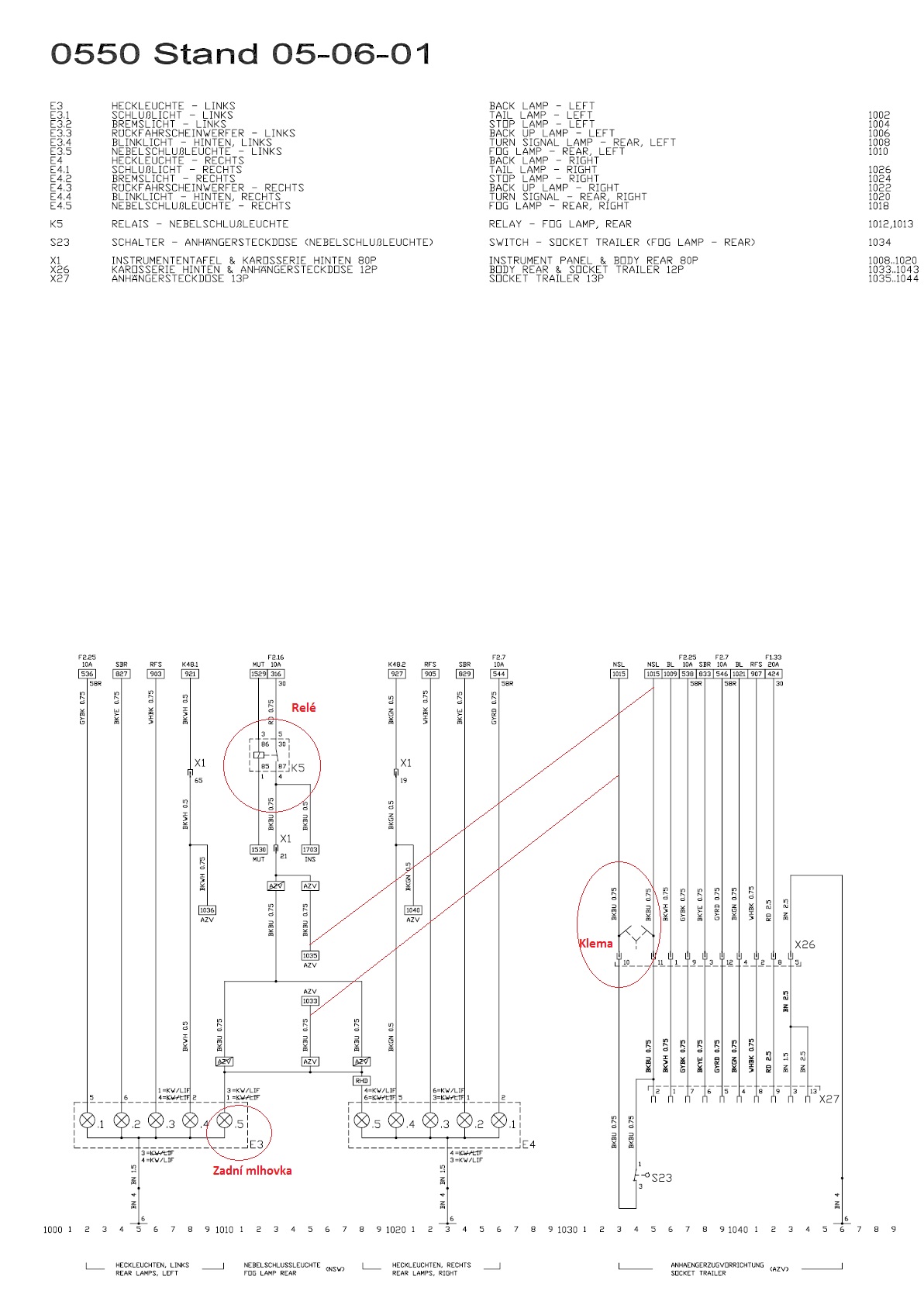

Co relé K5 v pojistkovce - spíná?
Přikládám schema zapojení zadní mlhovky, jestli rozumíš základům angličtiny, rozeznáš i barvy kabelů.Červenou čárou jsem ti zjednodušeně naznačil, kudy se dostává proud na žárovku do levé lampy a co mu stojí v cestě.

A tu klemu v X26, která je vidět na fotce máš osazenou? Piny 10 - 11. Píšeš, že v X26 máš napětí jen na jednom pinu, nezávisle na mlhovce. Jenže když se podíváš do schematu, tak pro mlhovku přívěsu jde napětí přes pin 11, tak bys to tam měl naměřit. Nebo to někdo před tebou propojil jinudy. Musíš jít po drátech.

nemám osazenou, je to tak jak to je na fotce, klema s pinama, toť vše. z boku je v ní ještě nějqký plast, růžový tuším

Schema jsem ti dal, barvy vodičů tam jsou vyznačeny, pro ověření přítomnosti napětí vezmi špendlík a vodič napichni a přilož zkoušečku. Svazek vede v levém prahu do zadní kapsy a odtud přes zadní příčník na konektory zásuvky a zadnich světel. Musíš měřit a najdeš to.
