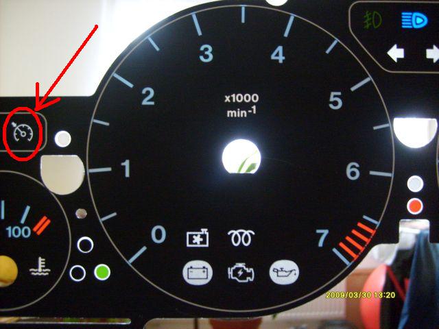

mam otazku, ked bude tempomat aktivny bude svietit aj kontrolka na pristrojovke?? podla tej schemy co tu je tak tam nieje ziadny vystup na tu kontrolku.

NIe nie....nic ti nebude svietit.
Aj ked som nad touto moznostou uz rozmyslal..Ale ak spravne viem , tak ziadna taka kontrolka na budikoch neni.

no, podla mna je to tato ikona
ale ja k nej nemam privedene kabliky (myslim tym na svorkovnicu pristrojovky), a ani na nastavenie svetiel (to je vedla nej) :(

Ked to je na Tempomat, tak to je super...Tak to si dorobim aby to pri spusteni tempomatu pekne svietilo. :lol:
