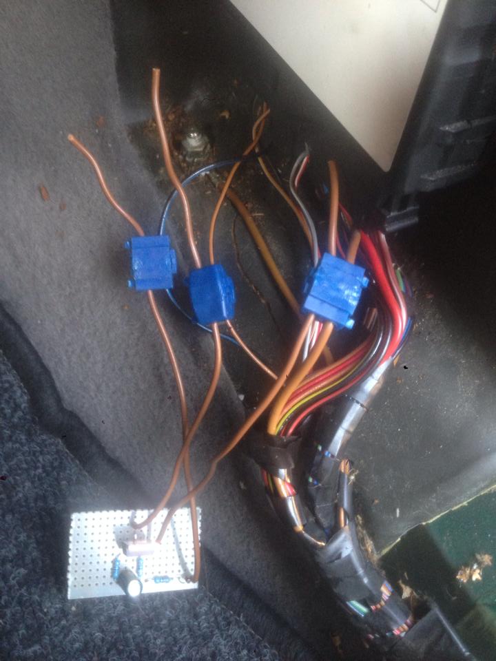

Zdravim, spravil som si ten modul, podla schémy na str. 65, a nefunguje mi to, pripajam aj fotku nainštalovaného modulu...neviete pomôct? velká vdaka.

Ten prostřední drát je opravdu červeno-žlutý?
Re: Dodatečné zapojení zavírání oken pomocí DO, návod str.23
Osobně nepoužívám tyto propojky. Bývá to nejčastější zdroj problémů.dinecko píše:... nefunguje mi to, ...neviete pomôct? ...
Jestli to máš dobře zapojené, je vadný modul. Vyzkoušej ho mimo auto. Jako zátěž použij žárovku, stačí malá, i na 24V třeba z vánočního stromečku. Zapoj +12V do žárovky, druhý konec žárovky do plusového přívodu modulu, zem modulu na -12V, jako kostru, žárovka nesvítí. Posledním drátem z modulu, vstup, co vede na diodu, na chvilku propoj s +12V. Žárovka se rozsvítí a svítí podle časové konstanty elektrolytického kondenzátoru a vybíjecího odporu. Pak zhasne. Pokud toto funguje, máš to špatně zapojené.

mám astru 98, takže tam červeno-žltý neni, ale je hnedo-čierny...a to so žiarovkou vyskúšam zajtra, zatial vďaka za radu

vyskušal som ten pokus so žiarovkou, a modul funguje, žiarovka sa najprv zažala, a potom postupne a pomaly zhasínala, zlžka zavisela od doby ako som nechal spojený vstup modulu s +12V...takže modul bude OK...zajtra to vyskušam spojiť poriadne, a uvidím.
