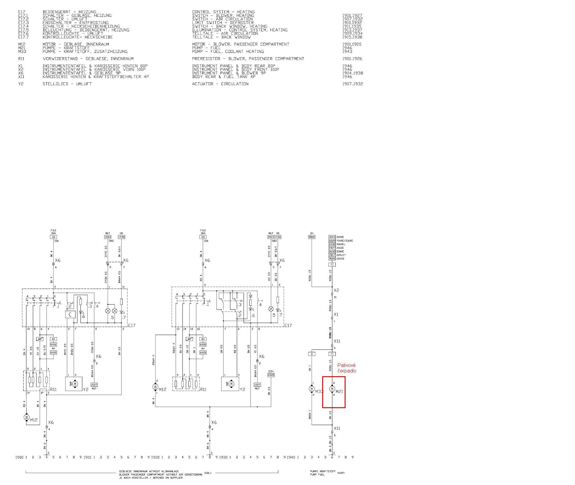

Před týdnem jsem měnil spálené palivové čerpadlo (plovákem se nehýbalo, jen jsem odpojil a vycvaknul těleso čerpadla) a před jeho výměnou následovalo proměření napětí na 4-pinu, který vede k víku nádrže. Kamarád tam ale poměrně dost natlačil hroty multimetru a lehce zahnul plíšky v konektoru. Jednalo se o dva krajní piny, bohužel se mi nepodařilo vygooglit jestli zmíněné piny patří čerpadlu nebo plováku. Je možné že jsme ohnuli piny plováku a zapříčinili to kolísání?
