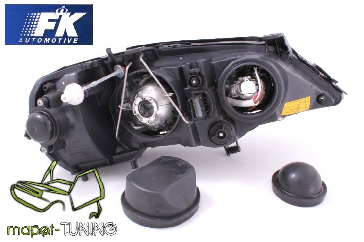

no hej mal som ich , ale ked to das do xenonu tak ho nezatvoris ..... teda nadas tam tu gumovu krytku co je zo zadu
.... inac svietivost niekde uplne inde ako u klasickych ziaroviek

ano zapojis to tak ako si to oznacil , problem je ten , ze ked kupis tieto ledky tak to nemozes zatvorit do xenonu , celkom slusne sa hreju , a to by narobilo asi iba problemy , dalo by sa to vyriesit asi tak , ze by si zohnal gumy na zatvorenie svetla z klasickych halogenov , cize svetlo by si mal uzatvorene a zadok ledky by bol vonku

Dík Erico - ja tu gumu mám úplně ko. Zvažuji že udělám z hliníku, vyřežu kolečko+pásek s dírkami na stahovací pásku.
To by vyřešilo problém s hřejivostí.
