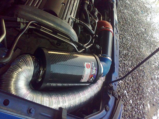

Tak už mám sporták i na astře.

ještě by to chtělo odstinit od motoru přepažkou,jinak si bude sát teplej vzduch a je tohle k prdu.Ty světly trubky jsou z čeho :?

no teda..podle me dost odflaknuta prace..tot muj nazor
chybí odstiněni od motoru aby ti filtr nesal teply vzduch..a ty trubky z pvc nebo co to je moc efektne nevypadaji...kdyz už tak se daji sehnat pochromovane trubky ktere maji design a funkčnost na jedničku...

petr: jestli mas v planu davat sportovni filtr a nevis jak ho nasadit na trubibi v motoru..
tak si kup trubku HT prumer 70 ....prodavaji ji v instalaterskych obchodech v nekolika
delkach...pak staci trubici v motoru nahrat nejlepe horkovzdusnou pistoli a udelat hrdlo..

Petr X14XE píše:ještě by to chtělo odstinit od motoru přepažkou,jinak si bude sát teplej vzduch a je tohle k prdu.Ty světly trubky jsou z čeho :?
k přepážce se dostanu až v létě musím to dělat venku a ted nato zima. PVC

west rider píše:no teda..podle me dost odflaknuta prace..tot muj nazor
No hele jak sem psal víš. Přepážku dodělám. Jsou to trubky z PVC které si natvaruju podle toho jak potřebuju. a nezlob se namě ale pvc mám zadara a nebudu kupovat drahé chromové trubky ikdyž by vypadali lépe. ale pod kapotu se lidi kolem nekoukaj. Důležitá je funkčnost a ne vzhled teda aspon pro mě. Na feldě to mám taky z PVC ale líp natvarované pač je tam víc místa.

west rider píše:petr: jestli mas v planu davat sportovni filtr a nevis jak ho nasadit na trubibi v motoru..
A jedná se o trubky PVC ne HT pač HT pořádně nenatvaruješ a nespojíš pevně kolena. kdežto PVC se dá lepit.

A co to potom zabalit do teplovodu?Taková ta drátěná trubka,obalená alobalem.

ja jen nechapu proč se todle musí odstínit kdyz některe starší motory měli takovou hadicí přidělanou z plechu od svodu do saní pro teply vzduch :D

protože si mysleli, že to líp pojede :mrgreen:

já to řešil takhle

Někde jsem četl,že při jízdě na E85 je lepší dát průtočnější(řidší)filtr,prý Ečko potřebuje víc vzduchu.Tak to ten sportovní filtr splňuje?
