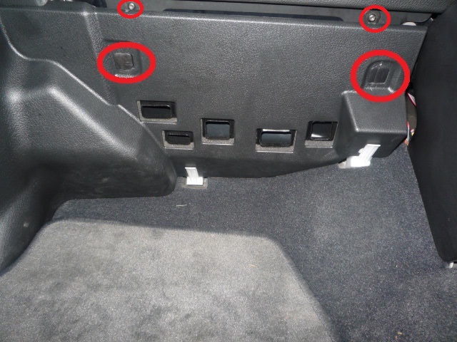

Tak jsem si všim, že sem ještě nikdo nevložil fotky na postup výměny pylového filtru u Zafiry a přece nemůžeme zůstat pozadu oproti Astře G, která tady je suprově popsaná a mimochodem ten návod mi docela pomohl, při výměně filtru na mé Zafiře...hlavně jsem díky němu věděl kudy se k němu mám dostat - původně jsem ho hledal v motoru pod plastovým krytem u stěračů jak to má moje TIgra :-)
Takže tady je pár fotek k postupu výměny pylového filtru na Zafiru - jen pro upřesnění já mám Zafu z roku 2005 takže je možné, že starší modely (hlavně před faceliftem) budou mít trošku jiné provedení, ale princip bude určitě stejný.
Nejdříve je potřeba odšroubovat dva horní šroubky na přihrádce
...pak dva dolní šroubky přihrádky a můžeme vytáhnout celou přihrádku ven, při vyndávání přihrádky zároveň odpojíme kabel osvětlení...dole ještě musíme vycvaknout dva plastové čudly abychom mohli oddělat spodní kryt
a nakonec vyšroubujeme ještě dva šroubky, které drží plastový kryt prostoru nohou spolujezdcce - kryt vytahneme směrem k sedačce

Po demontování přihrádky a plastového krytu musíte ještě demontovat plastový výdech, který vede vzduch k nohám spolujezdce, jinak se vám nepodaří filtr vytáhnout, k tomu stačí jen vyndat plastový kolík, který je vidět na obrázku 5 a 6 (horní a dolní pohled), jakmile vyndáte kolík tak stačí vytáhnout celý plastový díl z průduchu topení (stačí jen trochu zabrat)
