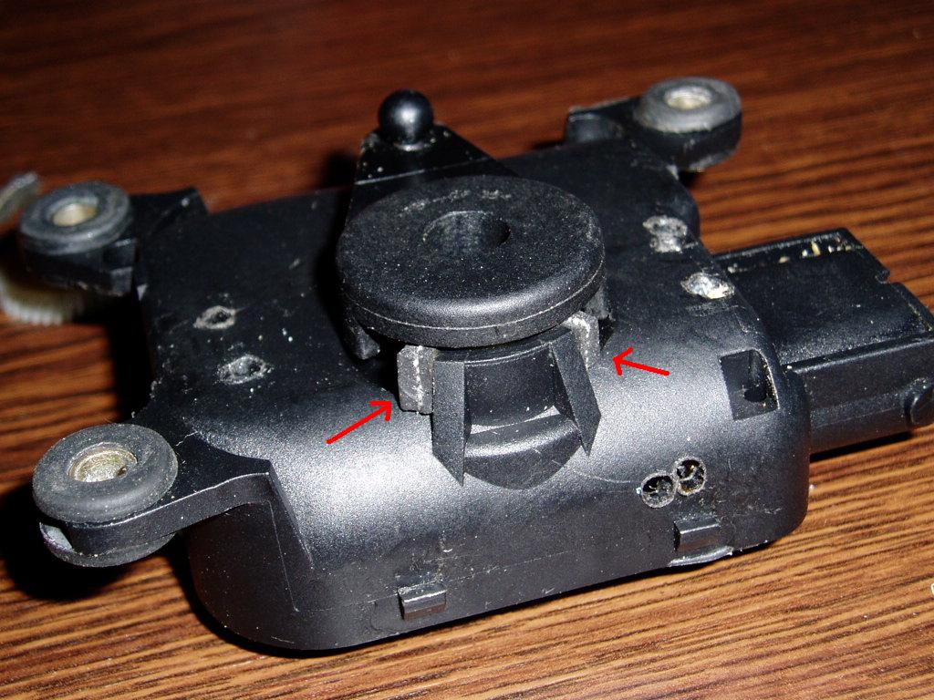

taky jsem zápasil se servem a vyřešil jsem to následovně.
na dorazy jsem přilepil kousek gumy aby páčka serva nedosedla natvrdo a teť otvírá a zavírá jek divá.
APiK
Příspěvky: 5922
Re: Zamlžování oken
Příspěvek od APiK » 09 čer 2009, 16:22
Otázka je, jestli Ti takhle i úplně otevírá a hlavně zavírá kopule. Pokud při zavření kopule zůstane jen škvírka pod těsnící gumou, tak to stejně bere vzduch zevnitř => opět mlžení (i když ne v takové míře). Já když dělal dorazy mikrospínači, musel jsem přesně doladit setrvačný dojezd motorku po rozepnutí mikrospínače. Aby fungovalo spolehlivě (hlavně to zavírání kopule), musel jsem ho nastavit tak, aby se po dojezdu jemně dotkl právě toho pevného dorazu (tam kde máš gumu).
Ale jestli Ti to i takhle zavírá na 100%, tak ať slouží 8) .
PS: Vidím díry po mikrospínačích a dvou kabelech do motorku, to Ti to s těmi mikrospínači nefungovalo?
spu
Příspěvky: 7
Registrován: 10 bře 2007, 07:38
Re: Zamlžování oken
Příspěvek od spu » 09 čer 2009, 18:01
setrvačný dojezd motorku- to byl můj problém nemohl jsem to vyladit tak to šlo pryč. ono to vypadá že je guma silná ale ten motorek má pořádnou sílu když to tu gumu scvakne tak tam není mezera věčí jak milimetr. a kopulu to zavírá dobře teda aspoň od pohledu. tak mě napadá že by bylo taky možný nalepit gumu pod tu kopulu aby se to servo nekouslo natvrdo o doraz... třeba to tu někdo vyzkouší :wink:

eXp10it: Týká se to bohužel obou systémů. Můžeš mít ale štěstí.
langdon2: Ono záleží na stavu samotného motorku. Pokud se jen protáčí, anebo naopak "kouše" pouze v krajních polohách, dorazy pomoci mikrosínačů pomůžou. Pokud se ale "kouše" motorek jak se mu chce/nechce, ani dorazy nepomůžou. Tenhle případ jsem teď řešil s rychlymradimem. Takže nemůžu předem říct, zda dorazy pomůžou. Dělal jsem celkem 3 motorky, dva úspěšně a jeden neúspěšně - ten rychlehoradima. Takže člověka vlastně celkem na..re, když koupí mikrospínače, stráví nad tím dvě, tři hodiny a celá práce na..vno. Ani ho pak nemůžu radimovi vrátit, doufám, že seženeme nějaký z vrakáče a poskládáme z toho jeden funkční a pošlu mu ho zpět.
Z tohoto důvodu jsem se už zapřísáhl, že další servomotorky neupravuji - sorry. A děkuji za pochopení. :cry: :oops: :oops:

Z toho sa dá vybrať motorček, ktorý je totožný s tým v serve klapky behr v astre. Ale treba z neho dostať tú špirálku, ktorá je na hriadelke motorčeka v serve klapky behr. Pomôže ti to v prípade, že ti zhorel motorček v serve, ale problém zasekávania serva to nevyrieši. To zatial vyriešil len APiK :(
APiK
Příspěvky: 5922
Re: Zamlžování oken
Příspěvek od APiK » 10 čer 2009, 12:10
mexxo píše:... To zatial vyriešil len APiK :(
Mě se totiž ten motorek "kousal" jen po dorazu. Jinak fungoval normálně. No a to jsem vyřešil právě dorazy pomocí mikrospínačů. Motorek rychlehoradima se ale třeba kousne v libovolném místě a už se nerozjede.
